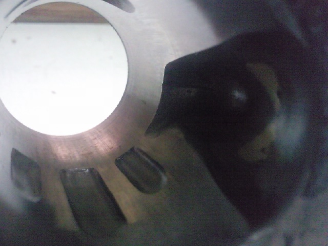

J'ai commencé à préparer mon cylindre (3 transferts arrières).
J'aimerais savoir quels étaient les diagrammes (échappement-admission) le plus souvent "utilisés" pour avoir une prépa plutot axée couple que vitesse de pointe? Sachant que je le ne veux pas utiliser de cale.
J'aimerais aussi savoir si, après avoir ouvert les transferts latéraux, s'il fallait rendre le "L" du tranfert plus droit, comme sur ce schéma, ou si c'était pas utile.
Merci d'avance !

Messagede Lulu » 20 Avr 2010, 15:40
Il ne faut pas remettre les transferts "droits", c'est néfaste pour le balayage.
Normalement, d'origine, il y a 93,5° aux transferts.
Pour du couple à bas régime, ne les remonte pas, garde-les d'origine.
150° à l'échappement pour une prépa "couple" c'est beaucoup.
Pour un moteur pas trop pointu tu peux partir sur un écart entre échappement et transferts (bouffée) de 20 à 25% du diagramme d'échappement, ça dépend de la largeur de la partie haute de ta lumière d'échappement (large -> réduire l'écart ; étroite -> augmenter l'écart)
Dans un premier temps je dirais de ne pas remonter la lumière d'échappement, juste l'élargir un peu et la rendre un peu plus carrée.
Pour le diagramme d'admission, tu peux utiliser celui des pistons jupe courte (je ne sais plus combien, quelque chose comme 115°), c'est pas mal.

T'es sûre de toi Lulu pour l'angle à laisser en haut des latéraux?
Remarque moi j'les ai rectifié et effectivement le moteur est pas ce qu'il ya de plus performant... :oops:
Messagede Victor » 20 Avr 2010, 17:00
Moi je creuse même un peu à "l'extèrieur" sur la partie verticale pour que le virage soit le plus progressif et que les gaz sortent le plus vers l'arrière et pas vers le centre du cylindre.
Faire un angle droit ne les ferait pas tourner vers l'arrière et ils sortiraient vers le centre, c'est mauvais pour le balayage et pour la perte de charge.
Sinon fait comme dis Lulu, c'est bien.

Messagede ed » 20 Avr 2010, 23:58
Ok lulu et les autres.
Donc je vais pas toucher l'échappement en hauteur pour le moment, et pour l'admission, j'ai un piston déjà "préparé" à la jupe, donc je ne pense pas non plus toucher à la lumière si le résultat est déjà satisfaisant.
Pour les transferts va falloir que je refasse la mesure c'est bizarre cet écart entre les valeurs que je suis censé trouvé.
