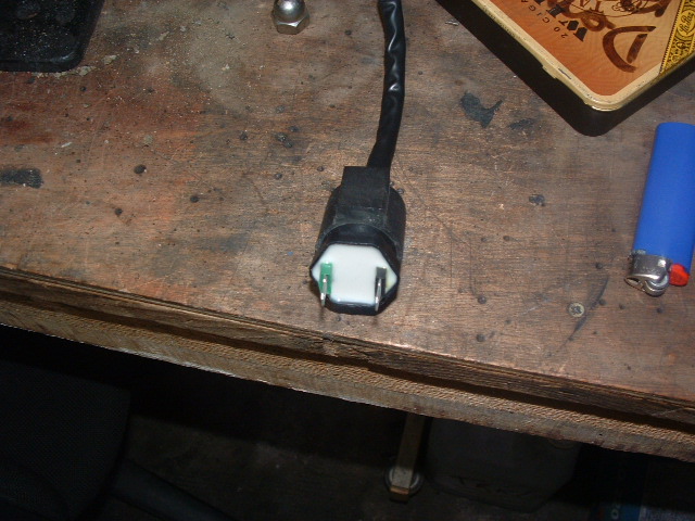

:salut: je viens d'acheter une bobine ht pour un allumage moryama mbk 51 et là,il y a un petit souci,d'habitude j'ai une grosse cosse :oops: [img] et une petite,donc pas moyen de se tromper!! mais là,j'ai 2 cosses identique en taille mais une verte et l'autre noir donc quel est le branchement :?:

le noir a la masse et l autre va au bloc rotor ou au bloc cdi selon le cablage .

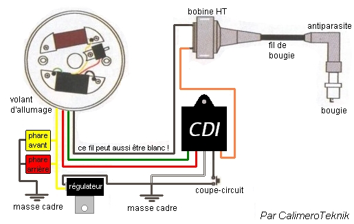

mouais :shock: et avec ce type de cablage :?:
ça peu le faire :?: parce que c'est exactement le même cdi :!: (le noir sur le noir de la bobine ht et l'orange sur le vert de la bobine ht :?: )

Messagede blacksheep » 06 Avr 2010, 11:52
une photo de cette bobine :mrgreen: Image

Messagede r4gt kanotix » 06 Avr 2010, 12:14
je vais prendre des photos de mon montage Moryama / Sthill , c est bien difference car j utilise plus la petite bobine , j ai mis une bobine Yamaha a la place .

Messagede r4gt kanotix » 06 Avr 2010, 13:15
hop la :arrow:
le Moryama :
on vois la bobine Yamaha .
le Stihl :
la on peut pas se tromper !
le Ducati :
voila , a noter que le moryama se raccorde sur le bloc cdi Ducati apres cablage adequate .
si tu es pas sur , tu le dis et j essaye de prendre les valeurs si besoin est .
:wink:
Messagede blacksheep » 06 Avr 2010, 13:58
:shock: là franchement c'est clair et net :!:
