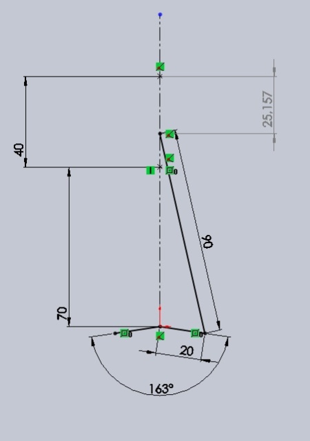

Messagede promo petit gris » 05 Avr 2010, 11:20
me souvient plus, bielle d'origine longueur=80mm ???
promo petit gris
Messages: 326
Messagede harrondo » 05 Avr 2010, 11:25
oui j'ai bien enlevé le volume de la bougie.
pour la bielle origine c'est 90 :wink:
Messagede promo petit gris » 05 Avr 2010, 11:35
bon ben çà te fait un rv de 7.84 !!!
tu peut monté jusqu'à 9
Le volume de chambre idéale serait de 3.85cc

Messagede harrondo » 05 Avr 2010, 11:38
comment calcul tu le RV?
donc selon toi il faut que je réduise mon volume et non l'agrandir. je vais déja changer les lamelles voir la différence et ensuite je verai pour la culasse histoire de voir étape par étape les améliorations ou non :wink:
:merci: pour le coup de main
Messagede promo petit gris » 05 Avr 2010, 11:43
avec une hauteur de squich de 0.8 environ

Messagede promo petit gris » 05 Avr 2010, 11:44
je calcule avec solidworks
promo petit gris
Messages: 326
Messagede promo petit gris » 05 Avr 2010, 11:50
promo petit gris
Messages: 326
Messagede promo petit gris » 05 Avr 2010, 12:01
Pi X r au carré X 25.157 + 3.85 le tout divisé par 3.85
