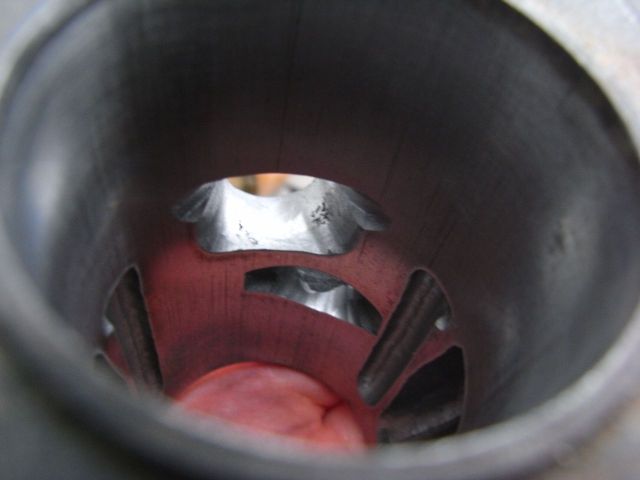

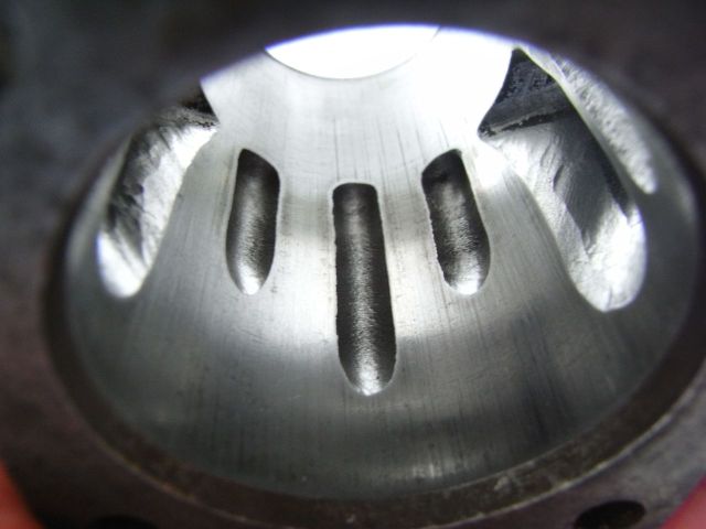

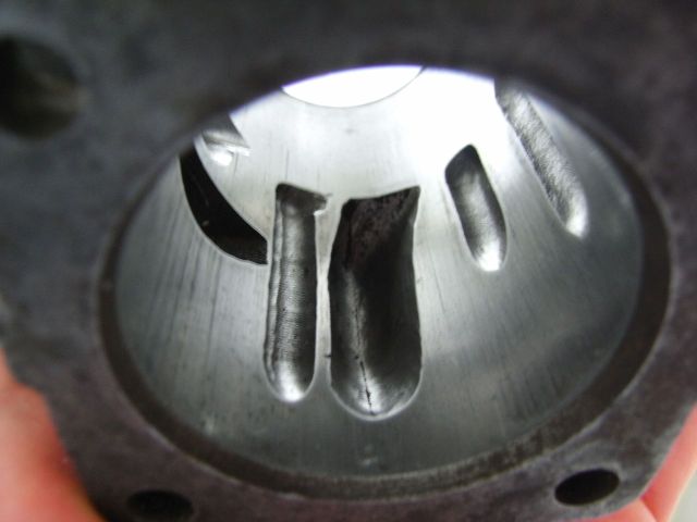

bon tout est dans le titre....et sur les photos :P .
l'heureux propriétaire m'en dira des nouvelles.

C'est combien d'heures de boulo pour arriver a un tel cylindre?
Bravo en tout cas, c'est du tres beau boulot!!! :acclam:

il faut compter environ 5h de travail en tapant dedans, ce qui n'est rarement le cas chez moi :oops:
après il faut ajouter 1h 30 de travail sur le piston et segments.

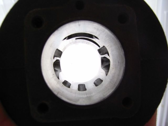

Sur ce cylindre, les diagrammes sont faibles, c'est pour un origine.

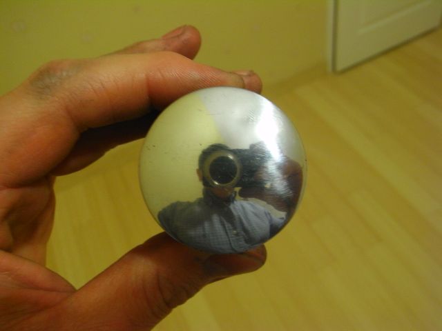

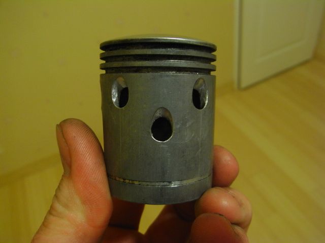

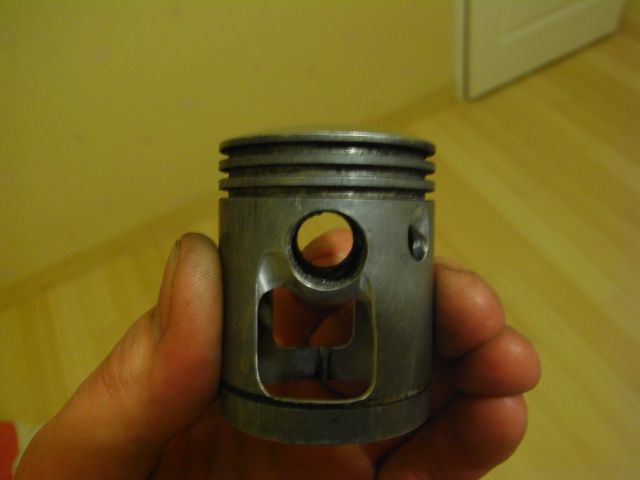

et le piston........
PS : j'ai breveté le piston rétroviseur :lol:
Messagede useyournose » 21 Mar 2010, 19:36
un miroir de poche !!

Je sais que tu aimes pas taper dans le cylindre comme une brutte et que tu aimes bien le travail bien fait, ou plutot tres bien fait :mrgreen:
Je pensais que c'etait encore plus de travail que ca pour un cylindre!

la finition ultime est la plus longue car il faut utiliser des petites fraises.

Mais tu n'as pas rehaussé les diagrammes du tout?
Messagede SOLEXGUMP » 21 Mar 2010, 21:07
juste réhaussé un peu l'échappement et les transferts avants.

A ok. En tout cas c'est franchement bô comme boulot. Quand j'arriverais à faire ça aussi proprement j'serais content. Ahaaa l'expérience.
L'Échappement est mignon aussi :mrgreen:

SOLEXGUMP a écrit:et le piston........
Tu as encore déniché de bonnes affaires en matière de piston ! c'est quoi cette marque JVC? une nouvelle fonderie?
