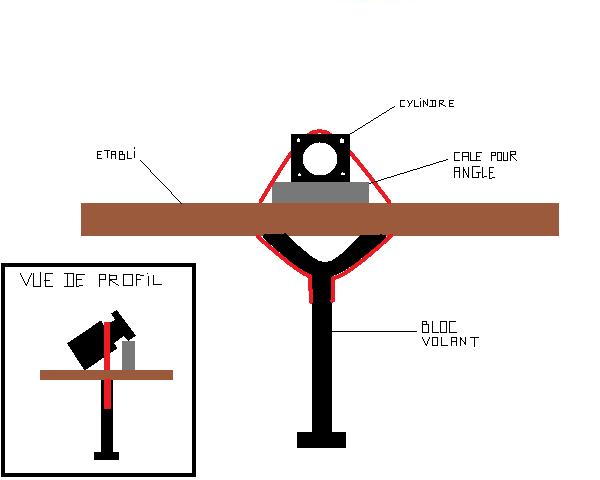

Messagede jérémy » 05 Mar 2010, 16:45
technique de bridage mieu que l'etau
dsl pour le dessin mais g que paint
