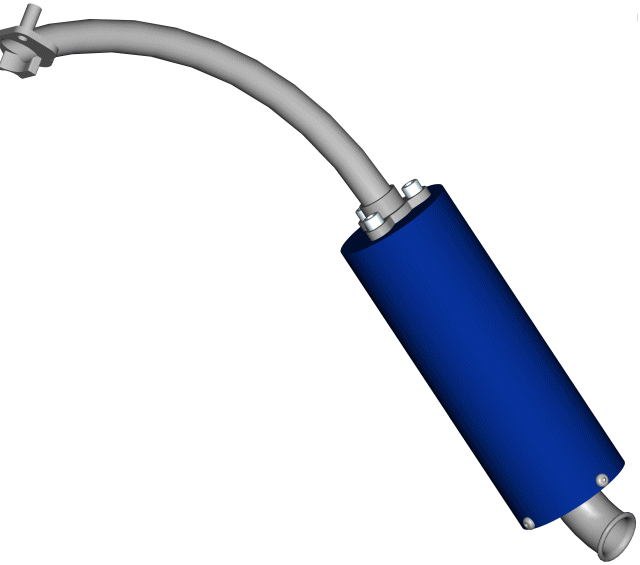

Pour ma simulation 3D je parts sur un tube en 25CD4 de diametre 18 ext et 0,9mm d'epaisseur (11,50 € le m) pour avoir la section maximale pour l'evacuation des gaz.Image

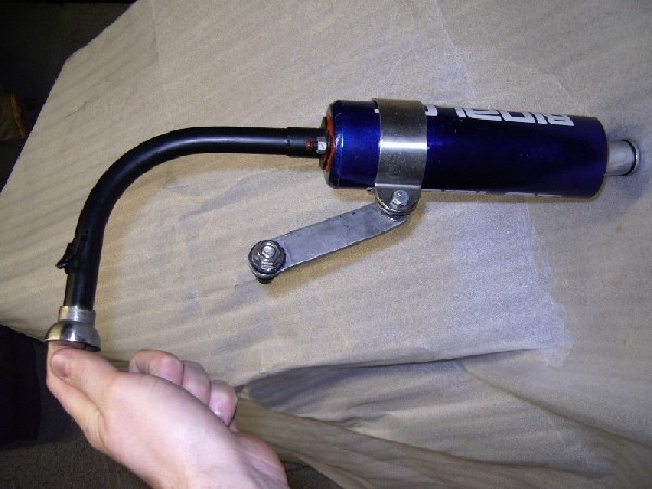

Bientôt photo de mon new pot dans le garage. Demain si je suis motivé se soir :lol:

Salut Une photo du new pot 2006 :D
Messagede riritrep » 31 Mar 2006, 14:17
Beau boulot avec rotule .
A tu essayé plusieurs forme de tube , normalement plus le rayon de cintrage du tube est grand moins on a de perte de charge.
Je prefere un montage sans rotute pour ajuster vaiment pil poil vu la faible section de passage des gaz .
