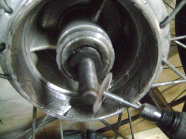

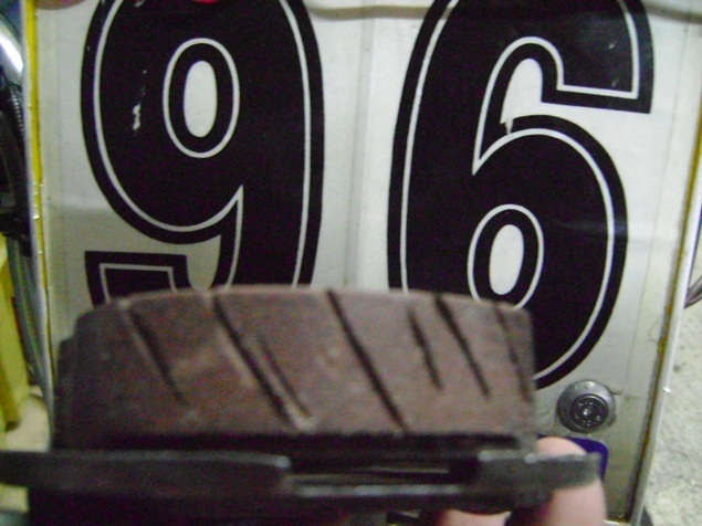

:salut: amis solexistes, j'aurais besoin de vos conseils ainsi que de votre expérience, concernant le fameux frein à tambour du solex car j'ai essayé ça :
Cela a apporté une légère amélioration mais c'est pas fameux car quand on arrive vite sur une épingle il faut pouvoir freiner son solex.
Vous qui roulez, sans doute, plus vite que moi :wink: merci de m'apporter vos conseils si précieux

j'ai aussi des poignées de VTT mais cela ne m'apporte rien de plus, j'ai aussi essayé de mettre des mâchoires à tambour avec du Ferrodo neuf, cela n'est pas génial non plus et même avec un tambour neuf. J'aimerais pouvoir bloquer la roue comme toi Lulu, malheureusement je n'y arrive que si je règle le câble de frein de façon à ce qu'il freine en permanence, mais ce n'est pas bon car perte forcément de puissance ainsi que pour que le frein à tambour en lui même car il chaufferait beaucoup trop sur une course d'endurance.
Merci pour tes conseils en aurais-tu d'autres :?:

oui et d'ailleurs j'ai fait comme "lesolex.com", j'ai mis un petit coup de rouleau de toile émeri sur le frein à tambour et je mets mes mâchoires de frein en tirant le câble de façon à être limite du freinage, de façon à avoir le moins de course possible. Mais je pense éventuellement changer le ferrodo et en mettre un plus tendre mais l'opération est pas mal coûteuse. :merci: Lulu mais j'avais déjà regardé "lesolex.com", car il est vrai qu'il a souvent de bonnes combines. Et il parle aussi d'apporter une entretoise entre les mâchoires mais je pense que cela reviendrait au même que de rattraper le jeu mâchoire/tambour en tirant sur le câble et en faisant tourner la roue en même temps pour ainsi être à la limite du frottement mâchoire/tambour.
A moins que je me trompe :?: :crasy: faudrait-il quand même mettre une entretoise entre les deux mâchoires de frein :?:

Je ne pense pas qu'il faille faire un déglacage de tambour comme indiqué sur lesolex.com. Sinon pourquoi les fabriquants se décarcasseraient-ils à usiner pour avoir de bons état de surface. En plus si la surface du tambour est trop aggressive les machoires risquent de s'user très vite.
Pour avoir un bon freinage, le mieux est quand même d'investir dans des machoires neuves. On peut toujours mettre une cale pour compenser l'usure coté articulation mais il aussi épaissir la came, sinon elle ne travaillera pas dans une position favorable. Pour avoir une bonne attaque des machoires au freinage, il faut que l'angle entre le cable et le levier d'entrainement de la came soit légèrement inférieur à 90° au moment où les machoires touchent le tambour . De plus ( de l'intérêt à avoir des machoires neuves) il faut que la came travaille avec un angle le plus "vertical" possible pour avoir une meilleure transmission de la force sur les machoires. Sans oublier pour bien centrer les machoires d'actionner le frein avant de finir de serrer la roue (mais je crois que cela a déjà été dit...).

Pour les mâchoires neuves, j'ai essayé mais sans aucun résultat concret.
Par contre, :merci: pour ton précieux conseil concernant la cale entre les 2 mâchoires pour exercer une force à moins de 90°.C'est bien possible que le problème vienne de là. Je vais essayer plus tard car la neige est au pied de mon garage et si je fais un essai sur la neige pas de problème la roue va bloquer :lol: :lol:
