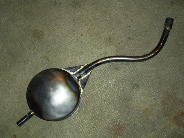

Messagede SOLEXGUMP » 09 Déc 2009, 21:36
voilà une de mes réalisation pour catégorie origine :
gamelle vidée, tube entrée 16 mm exter.
Messagede VLM Racing » 09 Déc 2009, 22:02
:clap: super travail et jolie présentation :wink: ça serait bien de pouvoir te voir à une course en origine. As-tu des projets pour 2010 :?:
