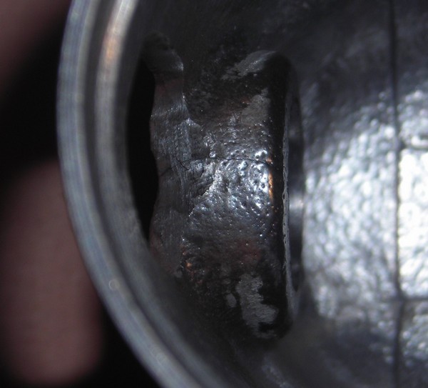

je voudrais savoir si quelqu'un utilise ce type de piston:
celui ci est neuf, mais en le préparant j'ai remarqué ceci (fissure au niveau de l'axe):
je l'ai fait échanger mais son remplaçant présente la même fissure après seulement 5 ou 6 heures de fonctionnement...
suis-je tombé sur une mauvaise série ou est ce la marque qui n'est pas terrible? qu'utilisez vous et ou trouver des vrais pistons type d'origine? la bécanerie, mopex, autre? merci pour vos conseils. je précise que c'est pour participer au RNS donc pas de pistons de mob.

j ai ce piston sur mon OA " PROTO " , il as deja 2 h de test , je demonte et je te signal si y a ce type de defaut .

je connais ce type de piston
les X5 ont le même moulage que les FDM mais
ils sont plus légers (ils font seulement 49g
contre 52 pour les FDM)
le moulage n'est pas très beau
(il y a souvent des bulles)
Je connais plusieurs personnes qui ont eu
des problèmes avec, d'autres les ont utilisés
au dernier RNS sans soucis
vu que t'est pas le premier a avoir des problème
je les considère désormais comme douteux
au vu de tout ca, en tout ca une chose est sure, j'en monte pas sur mon proto

:cry: pas trop de succès avec ce post... je vais donc surveiller ebay pour trouver du piston d'époque, malgré leur poids éléphantesque ils sont solide! et pis finalement ils montent pas si mal la côte... :wink:

solex 875 a écrit::cry: pas trop de succès avec ce post... je vais donc surveiller ebay pour trouver du piston d'époque, malgré leur poids éléphantesque ils sont solide! et pis finalement ils montent pas si mal la côte... :wink:
si t'as le courrage d'attendre un peu je
vais peut être bientôt être en possession de
30 pistons "FDM" plus ou moins
"made in france" ... il font 55g mais les axes sont
plus léger de 3g (15g au lieu de 18g) . Si en plus tu les monte avec un axe 12g d'origine (axe court) tu retrouves un poid de 67g comme pour les X5,
la solidité en plus.
je devrais réussir à t'en garder un ... si t'es sage :wink: livrable sur betton évidement
