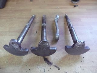

voila les restes des vilos de mon fils jerem 4 en 4 courses ( un manque encore dans le carter) ,il a j uste 3 degres de plus au cylindre en hauteur dechappement :? :?
meme cylindre meme config ,, aller savoir pourquoi :mrgreen: ont va controlé la geometrie du carter :evil:
un seul a reussit a faire 23h a nouziers :wink:
pour les autres sa passe pas 3h avant de cassé ..
je commence a croire que mon vilo a moi va devenir collector :lol: :lol:
