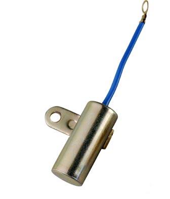

Messagede Nicosox » 30 Mar 2009, 19:49
moi j'met ca : Image

Messagede Nicosox » 31 Mar 2009, 17:37
étrange que la question tunes n'a pas fait son apparition dans ce débat :roll:
le condo de 103 étoile en photo au dessus j'le touche a 2.50€
et le condo d'origine dans les 4.5€ soit presque le double sachant que les "chances" de cramer un origine sont au moins deux fois plus grandes que de cramer un 103
résultat ça fait cher le condo d'O en plus ça oblige un arrêt au stands d'ailleurs j'ai connus des sox autrefois avec deux ou trois condos en attente sur le carter près a remplacer celui qui lâche pour eviter le retour prématuré au parc
mais que le RN'S en décide autrement c'est leur choix et comme dans tout sport le règlement c'est le règlement
on peu le contourner mais c'est l'arbitre qui aura le dernier mot Image
