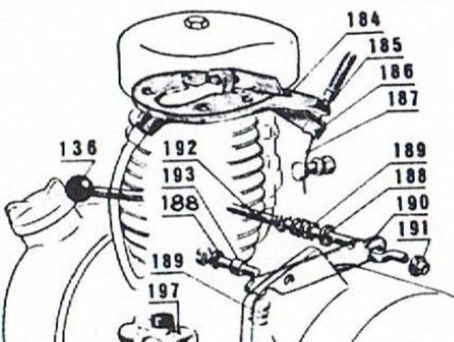

Bonjour à tous,
Je voudrais savoir si certains ont déjà testé en origine le système de relevage des 5000 qui permet de relever le moteur en cas de panne, est il plus fiable que les poignées de relevage classique qui cassent par les vibrations ?
Merci
Matt
Messages: 335
Messagede r4gt kanotix » 25 Fév 2009, 16:42
oui , mais pas pratique pour faire cirer au moment de reprendre du regime .
Messagede Soxman64 » 25 Fév 2009, 16:46
:salut: moi je n'ai pas testé ce système en course mais sur mon 5000 de route.. La pièce metallique articulée sur le carter(num 190) était usée au niveau du passage de la tige de relevage (num 192) quand je l'ai récupéré.
J'ai du rapporter de la matière et refaire une encoche au meme endroit.
Depuis le système fonctionne mais je trouve qu'il a beaucoup de mal à rester en position relevée,il bouge tout seul et le moteur descend :( .
Voila sur le mien c'est comme ça,mais vu que j'ai esayé aucun autre 5000...Pour moi c'est un système moyen, à voir ce qu'en disent les autres :arrow: ..

Messagede Olaf » 26 Fév 2009, 10:03
Le systéme est disons "très vivant" et saute de partout surtou qd la piste est bosselé. Il est à mon sens source de pb.
Sinon cirer en origine est égale à "pédalage" pour répondre à R4GT, les galets pierre n'aime pas trop ce traitement.
Une commande manuelle par cable me parait être le meilleur compromis.

Messagede Olaf » 26 Fév 2009, 14:58
De part et d'autre de la pompe tu as les 2 boulons qui retiennent le garde boue avant, tu peux te fixer là. Sinon tu as l'option sur le boulon "décroteur" qui te permet de tenir ton fil de bougie via une patte, attention l'endroit est fragile à utiliser avec de large rondelle positionnée en dessous.
