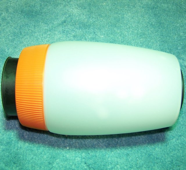

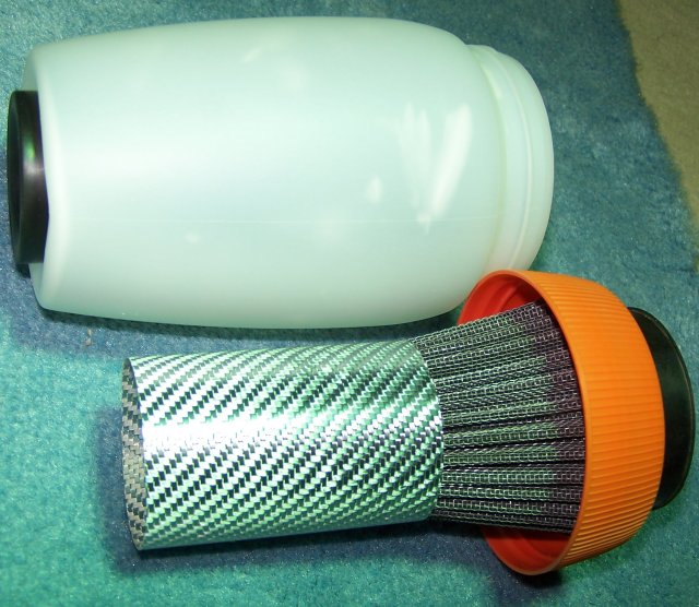

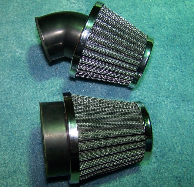

Petites explications pour réaliser une boite a air a partir d'une boite de poudre chocolatée, d'un filtre a air copie de KN et d'une trompette de boite a air de karting.

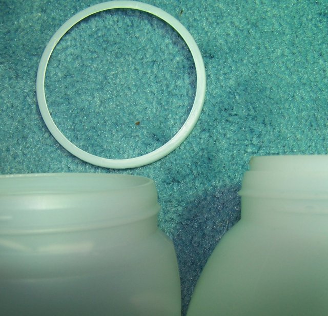

Voici la boite a utiliser qui existe en 2 volumes avec le meme couvercle de diametre assez grand pour accepter un filtre a air:

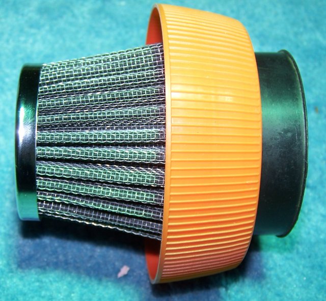

et donc le filtre a air de diametre externe 74mm qui existe en nombreuses variantes de manchons, coudés ou droit en diametre 28 ou mieux 50mm:

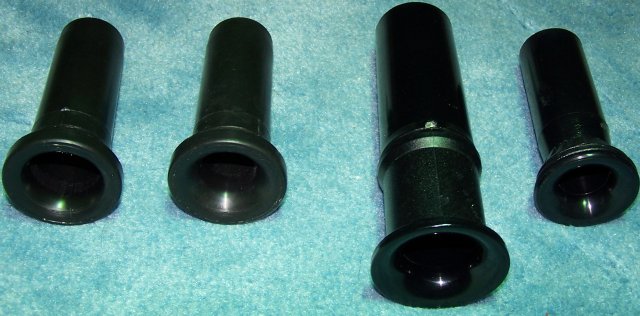

et une trompette de boite a air de karting, l'idéale pour un PROMO/PROTO étant une trompette RR de diametre interne 22mm, la deuxieme a gauche:

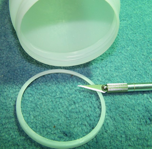

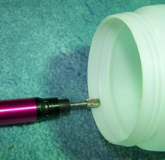

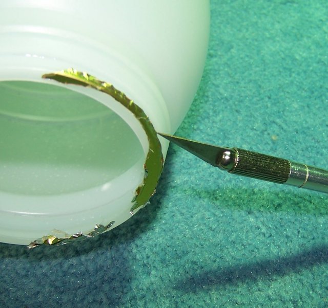

Sur la boite faire sauter la colerette d'entrée pour augmenter le diamètre:
Puis finir a la fraise pour autoriser le passage du filtre:

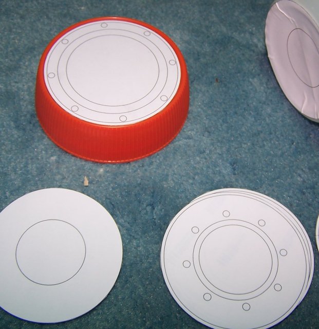

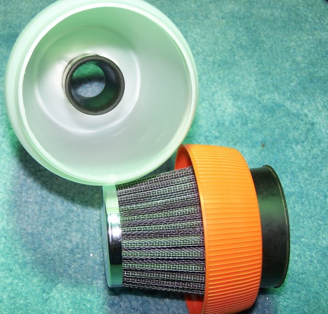

Puis a l'aide de gabarits en papier collant découper le couvercle au diametre du filtre 50,5mm et le fond de la boite au diametre de la trompette 34mm:

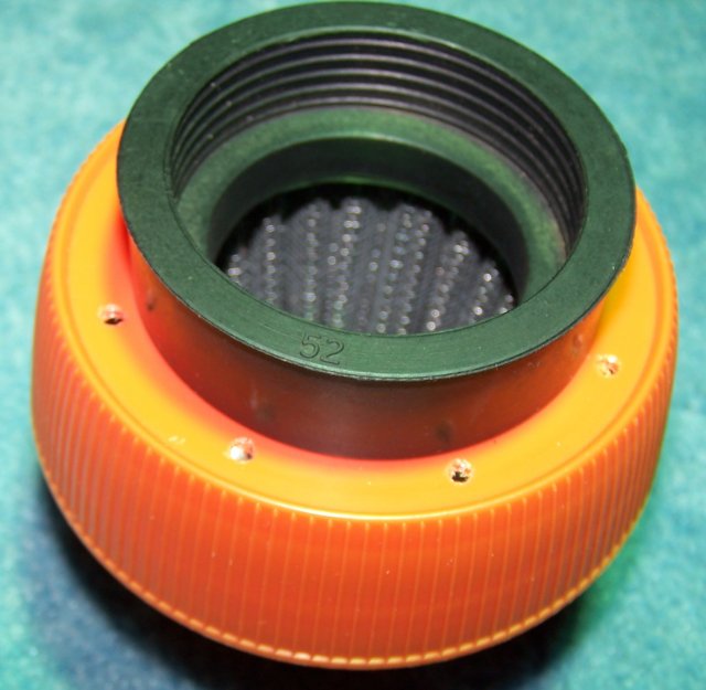

Réassembler le filtre en prenant en sandwich le couvercle:
Mettre quelques vis a toles (absentes sur la photo) sur la périphérie pour renforcer le montage:

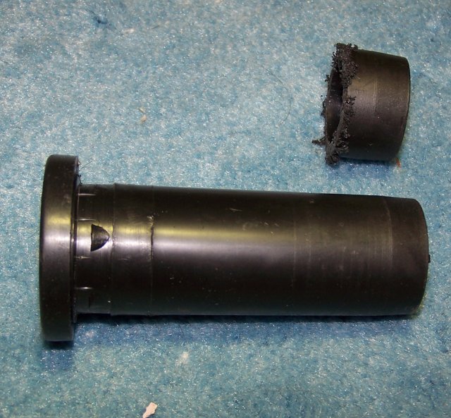

Raccourcir la trompette d'environ 20mm pour qu'elle arrive a 10mm du fond du filtre:

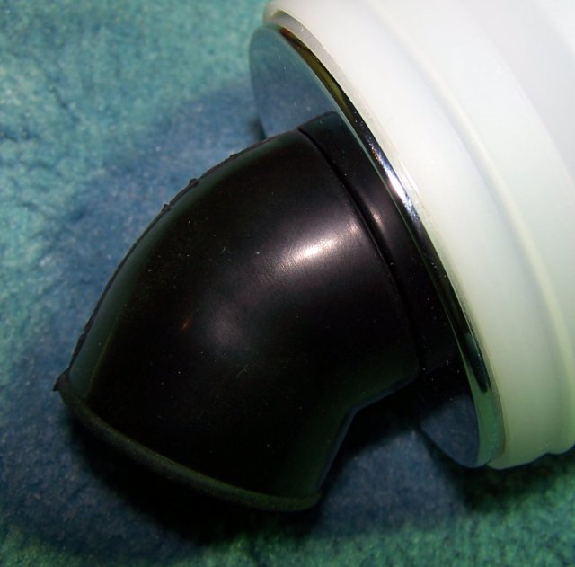

Voila le résultat avec la boite petit modele et trompette RR 22mm:

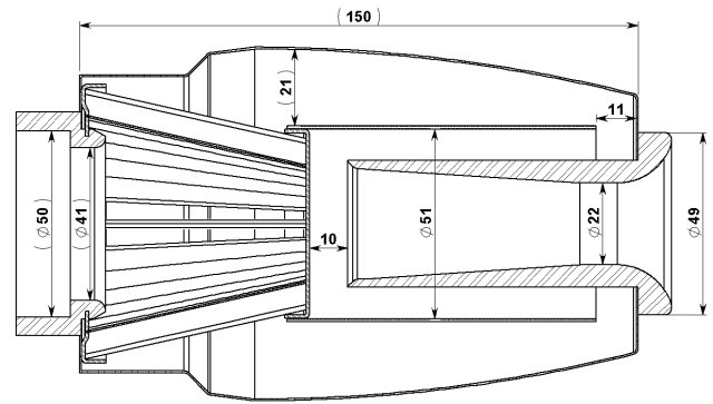

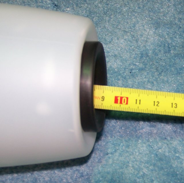

Une préparation supplémentaire consiste a rajouter un tube collé au petit diamètre du filtre pour rallonger le parcours de la veine gazeuse:
Le resultat coté:

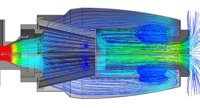

Cheminement de l'air:

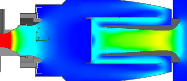

Répartition de la pression:
