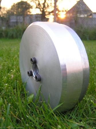

au fait Damien as tu commencé l'usinage de ton futur :?:
Pour l'alu c'est comme je t'avait dit a Brécé tu tapes dedans
Messagede Olaf » 08 Sep 2008, 16:22
nicorigine a écrit:au fait Damien as tu commencé l'usinage de ton futur :?:
je récupère le rond ce soir, celà va être tendu...
A samedi soir, il paraît qu'il y a une pelouse à fouler du coté d'Ancenis. Tchao
Ps: Merci à Joël et JP :arrow: bières et godinette pour samedi.
Olaf

Messagede Nicosox » 08 Sep 2008, 17:04
Damien est ce que tu veut le rotor "menhir" pour la course :?:
Messagede Olaf » 08 Sep 2008, 17:08
nicorigine a écrit:Damien est ce que tu veut le rotor "menhir" pour la course :?:
si tu peux le glisser à coté de l'appareil photo ce serait cool au cas ou mon affaire parte en vrille.
Merci par avance. Tchao
