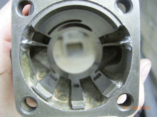

Salut
je recherche des photos de cylindres 4 et 5 transfert pour origine ou origine amélioré

ci joint quelques exemples, ici des cylindres de proto, mais la seule différence c'est que les diagrammes sont plus élevés qu'un promo.
Messagede momoy » 31 Mar 2008, 20:44
celui du bas fonctionne bien sans les moustaches en haut?????

Messagede SOLEXGUMP » 31 Mar 2008, 21:24
la personne a qui était destiné ce cylindre m'a dit qu'il prenait 87 km/h avec un carbu de 19, ce qui me semble pas mal.
Je pense qu'il peut être amélioré en faisant les transferts avants comme mon 6 transferts :

SOLEXGUMP. tu m'en fais un comme sa et je laisse tomber le sp. :clap:

SOLEXGUMP a écrit::salut:
il y a de l'idée la dedans !
en y ajoutant un echappement à barette qui passe au dessus des mini-transferts
je pense que il y a un moyen de faire un truc qui déchire !

Travail de ouf.
Je pense qu'il faudrait que j'en fasse encore pas mal avant d'arriver à ce niveau de finition ou alors j'embauche un bijoutier dans le team. :wink:

Messagede SOLEXGUMP » 01 Avr 2008, 18:58
je peux vous assurer que mon cylindre 6 transfert il DECHIRE a fond au niveau banane.

Messagede JM » 02 Avr 2008, 12:42
Je n'avais pas encore vu de transferts avant sur un cylindre...
est-ce que ça marche sur les origines?
qu'est-ce qui conditionne ses dimensions (ht, largeur)?

Messagede JM » 02 Avr 2008, 12:43
pkoi ne pas faire des transferts latéraux + larges?

Messagede SOLEXGUMP » 02 Avr 2008, 19:55
mon cylindre est monté sur un OA, bon, un peu musclé....
les transferts avant réorientent bien bien l'arrière et à la verticale.
