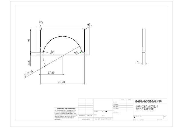

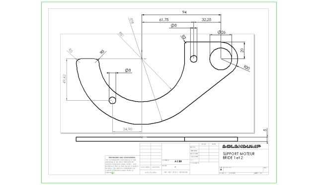

Salut
je suis a la recherche d un plan pour un berceau moteur pour un carter d origine 3800.
Merci

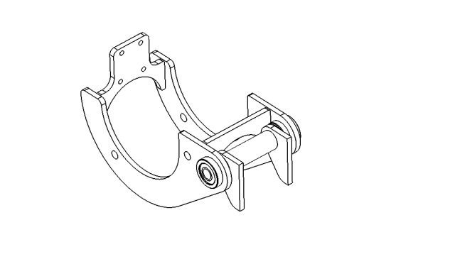

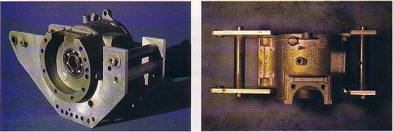

Messagede SOLEXGUMP » 30 Mar 2008, 19:30
Quelque chose qui ressemble à cela ? :
re
Messagede solex3800course » 30 Mar 2008, 19:36
nikel
tu l as avec les cotes?

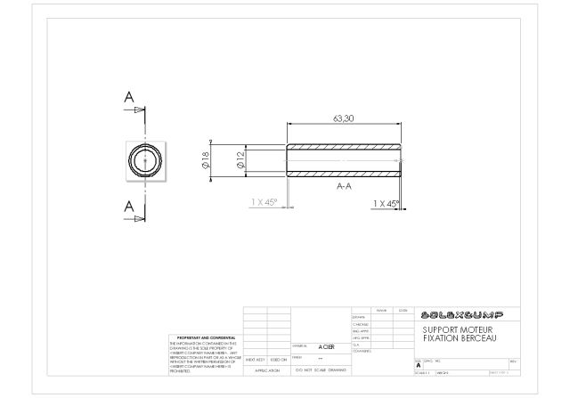

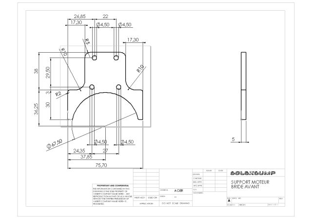

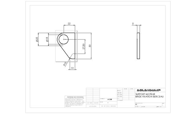

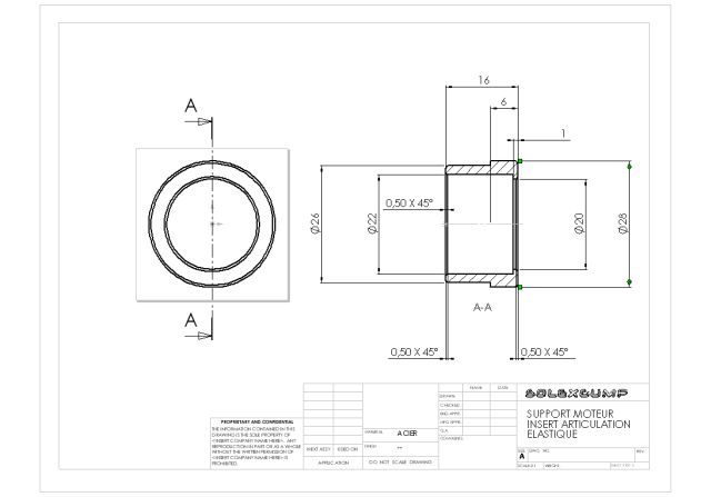

Messagede SOLEXGUMP » 30 Mar 2008, 20:13
Ci joint les plans

Messagede SOLEXGUMP » 30 Mar 2008, 20:33
les articulations utilisés sont de type fexibloc :
Diamètre exter : 22 mm X 15 mm de long
Diamètre inter : 10 X 17 mm de long
