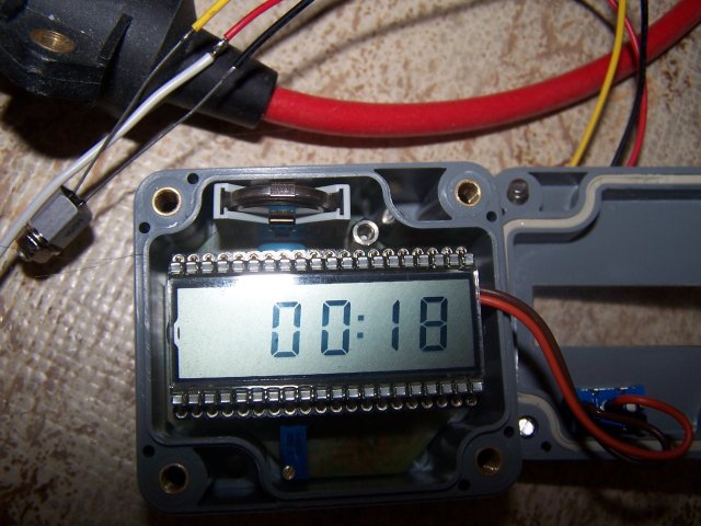

Messagede riritrep » 24 Mar 2008, 14:25
Une ch'tite photo:
et les autres avec typon et nomenclature:

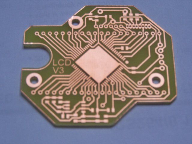

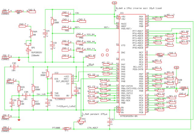

Messagede riritrep » 02 Avr 2008, 18:52
Voici le schéma de la derniere évolution du compte tour alimenté sur pile plate CR2032:
http://www.sendspace.com/file/kjy6u4
Le circuit imprimé tel que je le recoit de mon fournisseur:
Et voici les evolutions ou fonctions rajoutés:
Boitier identique (ou plus grand)
Changement du processeur pour ATMEL ATMEGA325 programmé en BASIC (moins cher et plus simple).
Affichage sur 5 digits et demi complet: +199:99.
Affichage du regime moteur sur les 2 chiffres de droite: 25 affiché pour 2500 tr/mn ou 12500tr/mn ( les dizaines de milliers ne sont pas affiché mais en état normal on sait si on est a 6500tr/mn ou 16500tr/mn).
Temperature sur les 3 chiffres de gauche pour 0 a 299 degrés (199 pour 199 degré et +199 pour 299 degré).
La mesure de temperature s'effectue soit par une sonde classique CTN (ou NTC)de 10 kiloohms pour mesurer jusqu'a 120 degré soit par une sonde PT1000 (plus chére) pour mesurer les cylindre a air.
Mesure du regime moteur toujours en pincant un fil isolé sur le fil HT.
Rajout d'un bouton poussoir(facultatif) pour visualiser ou éffacer les temperatures et regime maxi.
Sortie shift led prévue mais a caler plutot haut dans les tours car use pas mal la pile.
Cable alimentation et emplacement disponible pour rétroéclairage en option par leds orange sur mini circuit imprimé (trop cher le bleu) alimenté en 12Volts.
Durée de vie de la pile autour de 6 mois d'utilisation normale ( le compte tour consomme un peu plus quand le moteur ne tourne pas).
Si d'autres fonctions sont souhaitées par certains merci de me le faire savoir pour une version future ou une modif logicielle de cette version qui coute autour de 45€ en achetant tout dans le commerce.
Je pourrais fournir la carte programmée testée avec les cables,connecteurs et interrupteur étanches mais sans le boitier qu'il faut retoucher pour coller un hublot transparent a faire soi meme.

Messagede Grumly » 03 Avr 2008, 13:08
Pas mal pas mal, ca te coute combien de faire faire un circuit imprimé a l'unité ?

Messagede riritrep » 03 Avr 2008, 17:56
4,17€ le circuit imprime de la photo ci avant.
