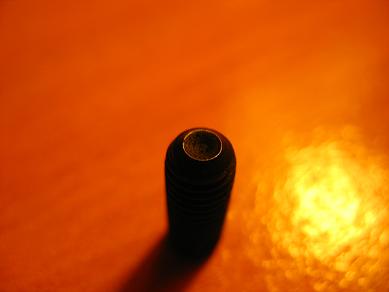

salut solex 3800 ,il existe la vis cuvette , c'est une vis sans tete avec le bout incurvé vers l'interieur , l'avantage c'est que tu n'a pas besoin de faire un avant trou sur ton vilo.
c'est une vis tres eficace :salut:

Messagede Fafa » 04 Mar 2008, 18:44
photo vis cuvette
