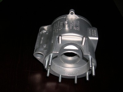

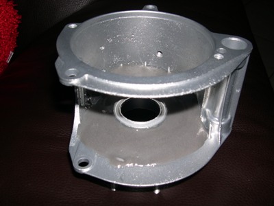

Messagede paacsolex » 03 Mar 2008, 09:04
si tu ne fais pas de renfort cela risque de te couter un carter par course
pour ma part je fais un microbillage et je met une resine special qui resiste a la temperature...cela ne bouge pas

Messagede paacsolex » 04 Mar 2008, 07:48
la seule chose avec les bi composant vendu dans le commerce c'est qu'avec la chaleur cela a tendance avec le temps à craquer et à se fissurer.
pour ceux que cela pourrait interessé il me reste des carters microbillés et rempli à la résine ( à voir plus bas et le reste est sur le site )
sinon une alternative est les resines pour les fixations chimique vendu pour le batiment
