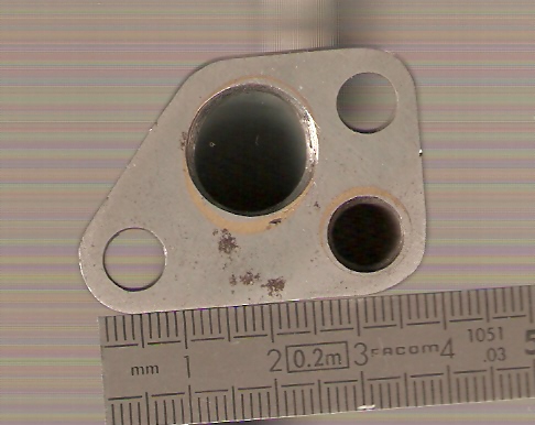

Bonjour, je suis en train de m'occuper de la pipe d'échappement de mon promo et il faut qu'elle ai la forme d'origine. Est-ce que suelqu'un voudrais bien me tracer le contour et les trous des vis d'une pipe d'origine sur un papier, me le scanner et l'envoyer pour que je travaille la mienne comme il faut ? Ce serait vraiment sympa...
Merci d'avance !!

Messagede Soxman64 » 18 Fév 2008, 16:56
j'en avai une qui trainait sur le bureau :mrgreen:
je t'ai mis un reglet a coté pour l'echelle
by

Messagede remi89 » 18 Fév 2008, 18:52
C'est pas bête mais j'ai brasé mon cylindre !!
Merci Soxman64, ta photo ira nikel. A charge de revanche...

Messagede remi89 » 20 Fév 2008, 20:47
Ba ça fait partie de l'obscuration de l'admission ce que j'ai fait...
Merci pour la photo, ça a été impécable :

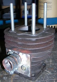

Messagede SOLEXGUMP » 20 Fév 2008, 22:09
culasse et foutre une cale entre le cylindre et le carter pour remonter les diagrammes.
Une photo d'une de mes réalisation, ici un cylindre de proto à 5 transferts.
Messagede SOLEXGUMP » 20 Fév 2008, 22:10
euh! , désolé c'était 4 transferts...
