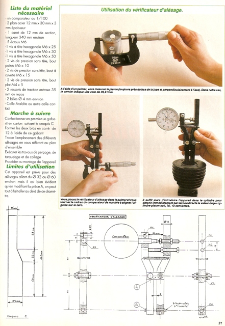

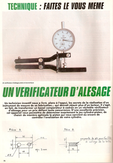

Comparateur d'alésage
Messagede Soxman64 » 08 Fév 2008, 13:13
J'ai trouvé cet article dans un vieux mob chop.
J'ai pas testé la realisation mais ça parait pas mal.
Si y'en a qui le veulent en meilleure définition je peux leur envoyer pas mail, a moins que je puisse le laisser quelque part sur le site?
Bon bricolage :wink:
