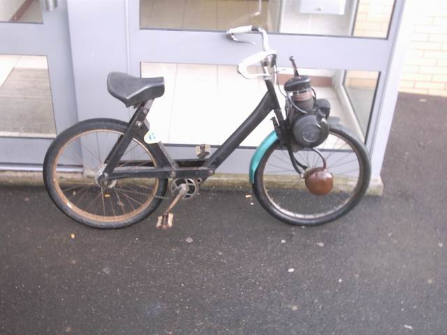

voila la photo du 3300 preparer avec un pot de solex 2200 modifier Image
il est conforme au reglement :arrow: longueur avant le silencieux 300 mm et le tube est a 6 mm mais on peut le mettre a 10 mm 8)
j avais oublier de signaler que entre le modele non modifier et celui la , y a env. 4 km/h ecart maxi
