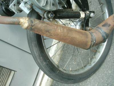

Messagede r4gt kanotix » 15 Sep 2007, 15:12
le mien est monter comme ca
:Image
pas de probleme , il provient d une machine a laver et absorbe bien le probleme des bosse , j ai pas essayer d autre position .
