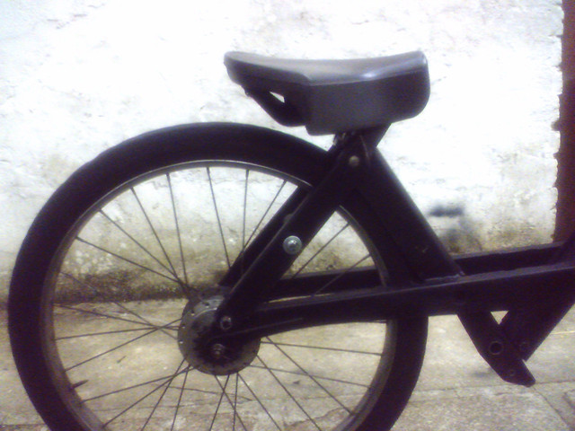

Messagede Jean-C » 12 Juil 2007, 19:36
Bon ben j'ai pris une heure en rentrant du taf :
c'est juste bouloné pour le moment, il reste plein de finitions à faire.
Ca me convient bien comme position, on verra bien en roulant ce que ca donne...

Messagede debecos » 12 Juil 2007, 20:17
:clap: a premiere vue niquel verifie bien que ta selle ne peut pas touche le pneu, ensuite oublie pas le garde boue ar de preference en plastique.
Pour ta barre de renfort ( ou tes barres de renfort) ne la soude sutout pas directement sur le "U" ar du cadre soude d'abord un tole de renfort et apres ta barre cela limite enormemen la deformation du "U" due a la soudure :wink:
Messagede Jean-C » 13 Juil 2007, 18:42
:clap:
MERCI Debecos!!!
tu m'évites une belle boulette, j'y avais pas pensé...
pour le garde boue, je pensais à un du type F1 pour mob, et la selle peut pas toucher le pneu : le ressort est remplacé par une equerre boulonée.
