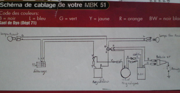

Sinon si vous aviez des pistes ou des photos des pièces qui me manque pour mon allumage : J'ai que les fils qui sortent du stator, quel bobine mettre? ai-je besoin d'un CDI ?

Messagede debecos » 27 Juin 2007, 20:33
Messagede guihanos » 28 Juin 2007, 00:25
Merci debecos, il me manque donc bien un CDI !
