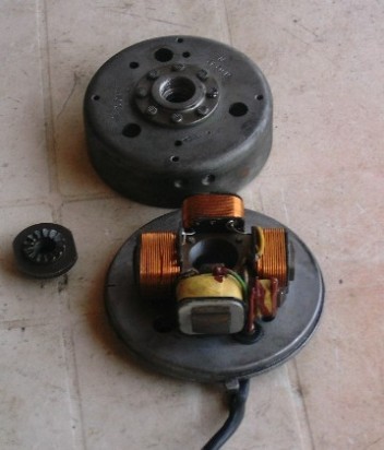

je vous met une photo pour que vous voyais
desoler pour la taille de la photo mais on voit mieu
donc le moryama stator 79mm rotor 81.8mm
le ducat du milieu stator 79.9mm rotor 80.7mm
le statoren bas a droite 80.1mm
en haut a droite 81.9mm

Messagede crusty » 20 Juin 2007, 17:45
il y a un troisième type de rotor au moins avec de la ferraille entre les aimant il me semble, il est baucoup plus lourd.

Messagede debecos » 21 Juin 2007, 09:14
Un autre modele de ducate 4 bobine le volant est different du tient aimant sur tous le pourtour et 4 plaque de fer en surépaiseur (desole j ai pas de vue interieur) la face exterieure est legerement differente, sans doute le modele de volant le plus solide et le mieux equilibre pour les 4 bobines
sinon pour tes allumages personnellement je deteste l'etat de tes 4 bobines pour moi y sont HS, mais ton 6 bobine a l'air en bonne etat et tu peut facilement racheter un volant neuf pour environ 30 € a la becanerie.
