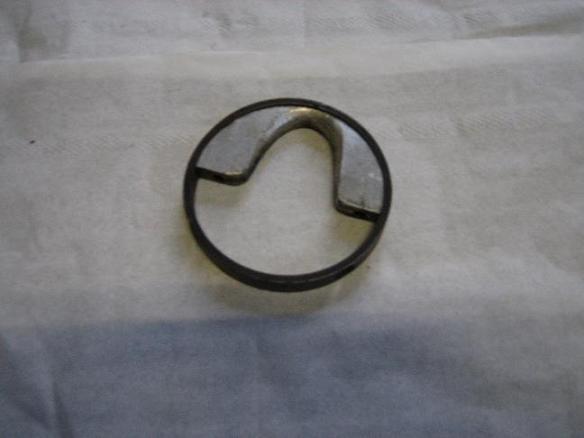

pour ce qui est de la masse pleine je peut te proposer de te vendre celle que j'ai chez moi, elle est pas mal, cerclage en acier et intérieur en alu fixé pas de vis que tu met dans ton vilo (il faut le tarauder).
perso je suis en promo donc j'en met pas, sur l'origine non plus et si jammais je faisait un origine amélioré je me ferai pas chier avec ca, donc je peut te la vendre. Pour le prix qu'en pensent les autres solexistes?

Ba je sait pas pour le prix, 20euros port compris ca t'irai? j'ai aucune idée du prix que ca peut se vendre. contacte moi en MP si tu est intéressé pour les échange d'adresse.
pour ce qui est des taraudages c'est dans le vilo qu'il faut les faire, 2 pour fixer la masse en alu dessus et 2 pour fixer le cerclage si mes souvenirs sont bon.
