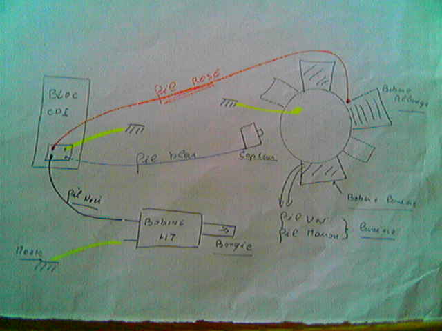

Peut pas faire mieux, c 'est tout ce que j'ai :oops:

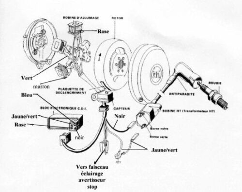

Messagede linux » 03 Mai 2007, 21:18
le MBK pour pas faire de jaloux

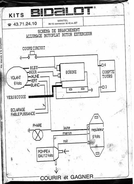

le dernier pour la route !
je dois avoir le PVL qq part

Messagede guiguisolex » 03 Mai 2007, 22:54
:wink:
il me dit quelque chose ton plan debecos :mrgreen: :mrgreen:

Messagede Pilote85 » 04 Mai 2007, 07:09
guiguisolex a écrit::wink:
ces talents de dessinateur m'épateront toujours !! :mrgreen: :mrgreen:
Messagede debecos » 04 Mai 2007, 07:15
:oops: :oops:

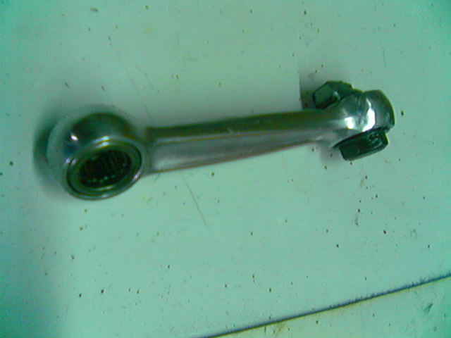

Messagede StefTeam » 04 Mai 2007, 07:39
Il dessine même des bielles à géométrie variable !!

Messagede debecos » 04 Mai 2007, 08:09
StefTeam a écrit:
Je dessine pas je réalise
:P :P :P
