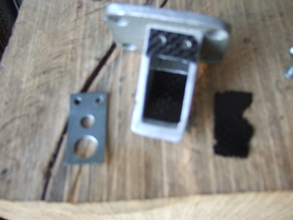

Bon le promo vient de donner ses premiéres toussés de 2007, et voila le résultats au bout de 15 secondes.
Ces clapets n'avait que 3 heures de course avant qu'il ne péte.
Si quelqu'un a une idée du pourquoi du comment ????

lamelle de clapet qui on durci cette hiver pendant la treve, c' est des clapet doppler ca ne metone pas, remonte avec de la lamelle carbonne polini en 0.3 (bleu je croie) coupe a 45° de la fibre.

Polini, trés bien, de plus des portés de lamelles viton sur la boite diminuerais le risque de casse et ameliorerais l'étanchéité , style clapet 51 MBK Bidalot (pas pour les vendre, mais j'en ais une à vendre si tu veux MP).
Messagede StefTeam » 19 Mar 2007, 18:01
oui, d'accord, essaie de nouvelles lamelles, aucune raison que ça fasse ça.
