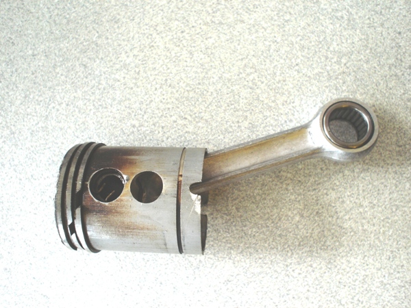

Sur le piston d’origine il y a une gorge dans la partie basse quel est son role ? (segment d’huile comme sur les moteur de modélisme ?)
A quoi servent les 2 petites échancrures sous cette rainure ?(faciliter le remplissage ?)

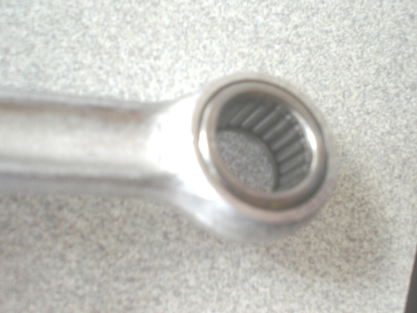

Peut on remplacer les roulements de bielle d’origine par des plus solides ou est ce inutile en origine ?Il me semble avoir lu un post ou l’on parlait de cages disjointes ,ne le sont elles pas déjà d’origine ?

d abord le piston , comme tu le dis si bien moi j ai toujours pensait pour faciliter le remplissage, une petite aide (vraiment petite ) , enfin c est une conception qui datte , sa peut etre aussi le moule qui te fait sa ...
pour les roulements envoit un message perso a la chicane . il a sa en sctock . ont peut changer les deux roulements sur une bielle solex .
les remplacés pour avoir des plus costauts (aiguille plus costaude et moins de jeux )

Autre question l'axe du piston est monté serré non ?ça se demonte comment(outil qui enserre le piston et un axe fileté?)??

Oui l'axe est monté serré , tu peut l'extraire comme tu dit avec un axe fileté ayant un petit épaulement pour qu'il se centre bien a l'interieur de t'on axe de piston.
Avant, tu fait chauffé une gamelle d'eau et tu trempe la tête du piston ( pas la tienne !! ) :lol: jusqu'au niveau des 3 segments pour faire dilaté le piston :wink:

ou si veux tu, (pour moi) passage aufour 10mn et ils s en vont tre bien .

il y a aussi la methode chasse goupille marteau !
Bon c'est une methode moins noble, mais ca te sert quand tu as eu un problème avec ton piston lors d'un 6H et que tu as oublié d'emmener ta gazinière ... :mrgreen:
