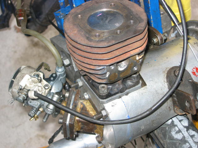

Messagede debecos » 07 Sep 2006, 15:04
Voila ce que sa peut donner, apres tu suit a peut prés la technic a solexpromo, même si je suis pas 100 % ok avec, mais chacun sont petit truc.

Messagede solexpromo5823 » 08 Sep 2006, 15:25
voila la mienne , boite a clapet si sa peut aider !!
mais vais te filer des plans !!
