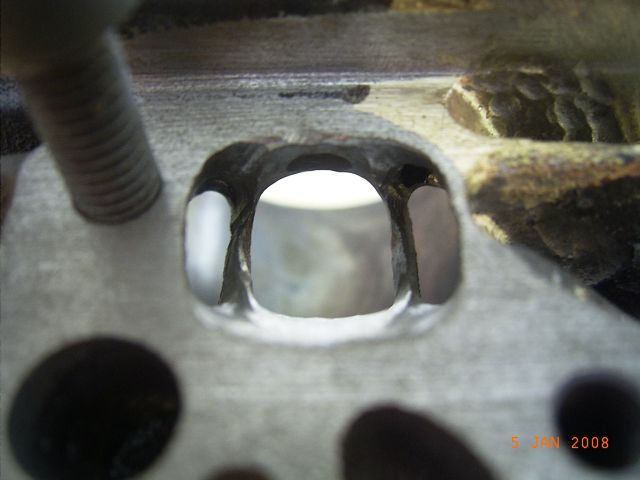

Pour les transferts, étant donné que je n'ai pas de matos pour faire une super photo (je ne suis pas chez moi, mais ce weekend, je t'enferai une) ainsi que la lumière d'échappement vu d'extérieur.

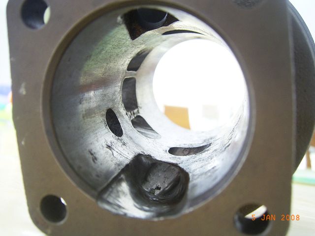

Messagede SOLEXGUMP » 05 Jan 2008, 11:38
voilà quelques photos du cylindre en cours de préparation.

Sur un moteur de 1700, tu peux te permette de faire des transferts de ouf et surtout tout en gardant un balayage pas trop mal.

mais en regardant ton cylindre je me demande
si a trop vouloir élargir ton échappement
tu ne risques pas d'être limité dans la préparation de tes transferts.
car si mes souvenir sont bon
dans le gordon jennings j'ai lu qu'il fallait
laisser 9mm entre l'échappement
et les transferts.
Bon c'est vrai que certains moteurs "modernes"
ne respectent pas du tout ce conseil
alors ...

salut, tu parle de 9mm de différence en hauteur ou en distance pure?
pour info si tu va sur le site bidalot tu trouvera des cotes de cylindres dans leur catalogue a télécharger avec seulement 2mm entre les transferts latéraux et l'échappement a barette. ceci dit sur un promo c'est pas sur qu il y ai vraiment un intéret a avoir un si gros échappement étant donné le diametre du tube qu il y a deriere (16mm)
