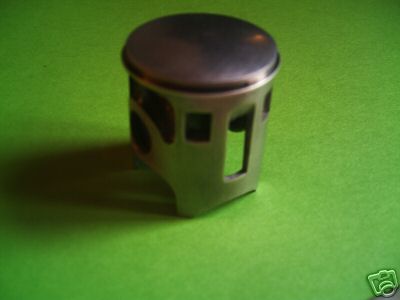

Bon donc je perce à quel niveau la lumière sur le piston ? quelle taille ?
Je descends les transferts latéraux jusqu'en bas ?

base toi de ca pour les transferts du piston cette preparations est valables pour un cylindre 5 transferts mais tu peux aussi faire que les deux petites pour une config en 4 transferts c'est du travail made in olivier pelletier une valeur sur...

bein base toi du piston une seul rainure sur toute sa longueur a l'arriere les cotés comme vu precedement pour ce qui est du cylindre saigné jusqu'a l'embase du cylindre pour les arrieres et les lateraux sans relevé les diagrammes conservant ceux d'origine de meme pour la lumiere d'echappement qui devra etre juste travaillé de facon ovoide sur les cotés avec ceci tu auras une bonne base la monté des diagrammes tu la fera a l'aide de joint de diffrente épaisseur au cour d'essai tu observera tes meilleurs perfs pour un bon compromis couple et regime de rotation tu y relevera les diagrammes ca te donnera en gros la valeur a travaillé sur ton cylindre

Messagede ed » 11 Nov 2006, 13:56
Ok ça m'évitera d'attaquer le cylindre sans être sur des futurs performances :merci:
aller je vais decendre mes transferts latéraux !
