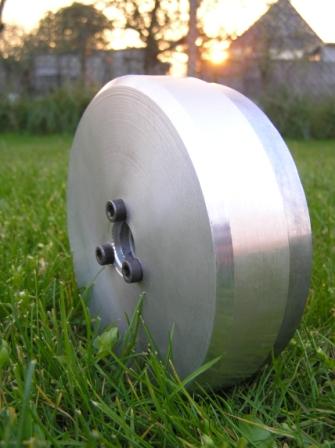

Et puisque les enfants jouent dans le parc, toi tu est fier de ton volant et moi j'en suis jalou. Le laisse pas trainer ou il va s'évaporer lol...

il y a aussi un point a prendre en compte aussi a mon avis c'est le fait que certains préparateurs qui font dans l'ultra light usine la périphérie de leur rotor je considère ca comme suicidaire tout court
perso j'en ai cassé des rotors (6 non prépa à nouziers en 2007 ) ils ont tous cassés au niveau des branches et sont resté dans le cache volant tranquille
mais on en a pulvérisé un dont les aimant sont sorti il était rectifié autour
donc cerclage oui mais avec un plan imposé comme le carter promo
rectification périphérique interdite sauf si renfort de volant en forme de cloche Image
Messagede Victor_ » 19 Mai 2010, 08:47
Les volant de Jerome sont réctifié à l'exterieur (pas de beaucoup je pense, juste de quoi les rendre propre), mais les masses sont prisent par les vis et je pense que ca suffit. Ca me parais excessif d'interdir de rectifier quoi que ce soit, par exemple si quelqu'un veut faire comme lulu avec un tour en carbone autour, en ayant enlevé de la matière avant, ca peut être interessant et il ne faut pas le brider. En revanche un cerclage d' 1.5 ou 2 est une solution raisonnable (bien fixé pour ne pas qu'il s'ouvre).

Messagede jerome » 19 Mai 2010, 09:22
Oui c'est vrai mes volants sont tournés à l'extérieur juste de quoi "blanchir" la surface. Mais les fers sont fixés pas des vis collées.
comme dit LULU par contre les aimants ne sont pas contraints par rapport au moyeu, je compte sur le fait qu'ils ne sont pas sur le même diamètre exter que les fers doux, en clair ils sont emprisonnés par plus de matière :roll:
De toutes façons je suis d'accord pour que le cerclage devienne obligatoire et j'en ferai un comme tout le monde.
Par contre si c'est en tole acier de 2mm bon courage pour la plier !!! :mrgreen: :mrgreen:

Je n'accuse pas non plus un préparateur de mettre consciemment la vie de ses pilotes en dangers. Mais aujourd'hui et on a le bon exemple avec le volant magnétique, sur le fait de vouloir améliorer les performances certains préparateurs allègent les volants de façon suicidaire et s'étonnent par la suite que celui ci a cassé (on ne peut pas non plus en vouloir à un préparateur de ne pas avoir fait un bac+5 resistance des materiaux). On a aujourd'hui plus tendance a vouloir faire des moteurs puissant qu'à vérifier les soudure du cadre ou les freins.
Pour revenir à l'origine de ce sujet et pour mon avis de jeune retraité solex, le renfort du cache volant est pour moi aussi la meilleure solution. Le volant magnétique est une piéce sensible, qui permet souvent de faire la différence au niveau de la fiabilité entre 2 solex rapide. Le risque de casser les 3 branches est le plus fréquent mais les conséquences sont moindres (le volant n'explose pas, il ne fait que tomber dans le cache volant). Par contre pour ceux qui enlevent de la matière en périphérie (je continuerai à considérer ça comme de l'inconscience) ou réalisent mal leur renfort, là le danger existe et le cache renfort en acier remplira son role de protection.
Pour moi le volant doit rester une pièce propre à chaque préparateur et permettant de faire la différence au niveau fiabilité, le tout en sécurité avec un cache volant renforcé, reprit dans le règlement technique.
