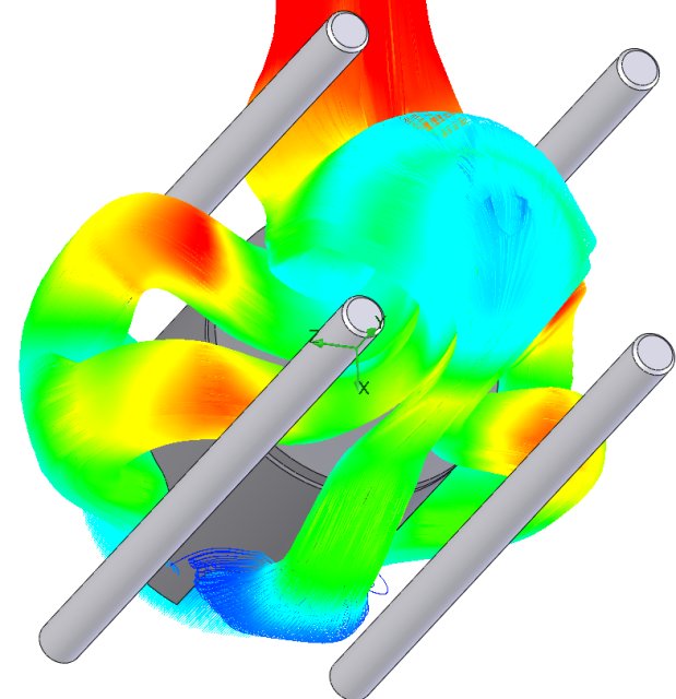

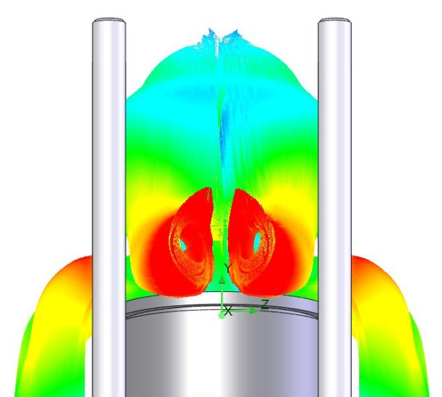

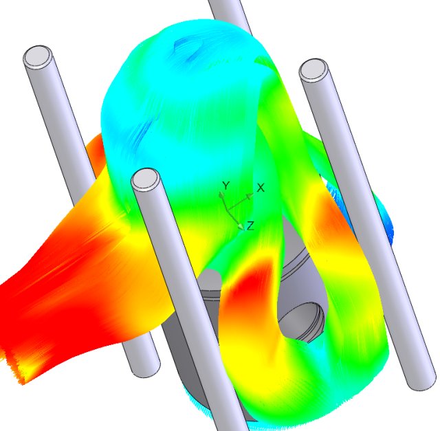

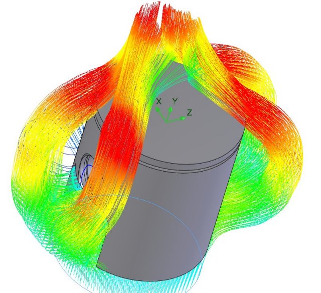

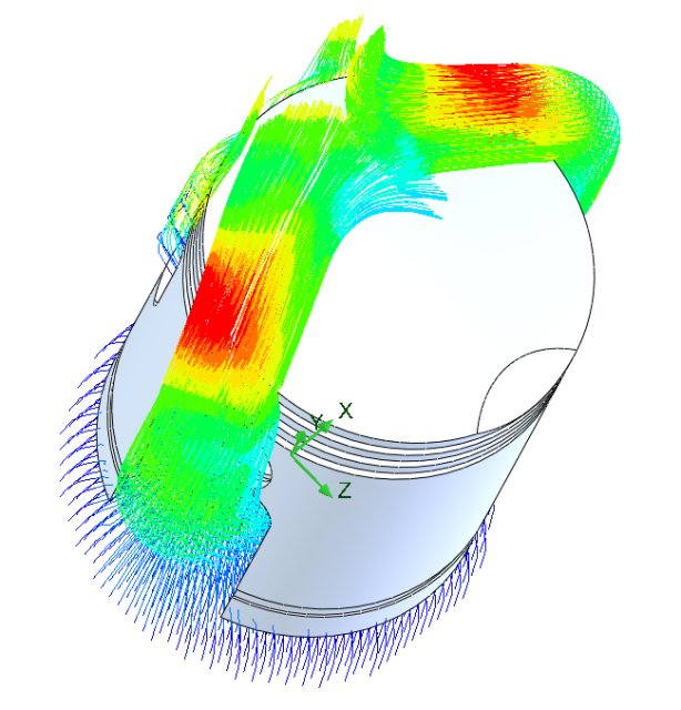

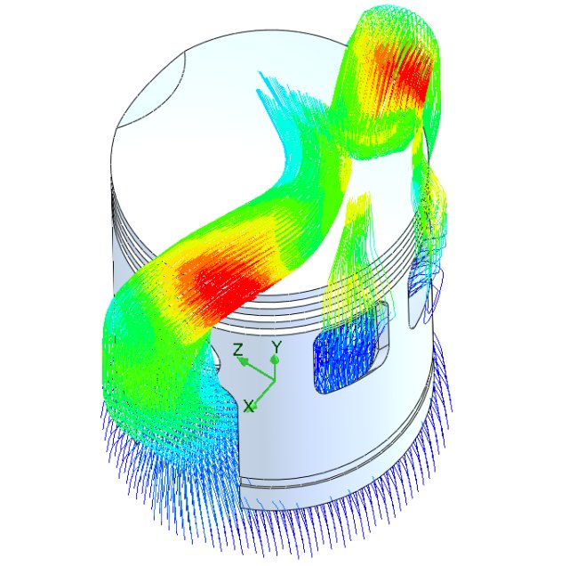

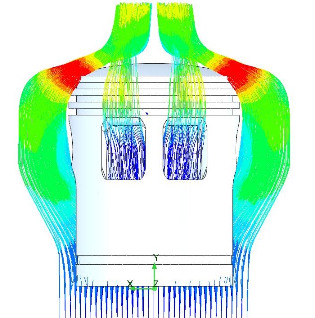

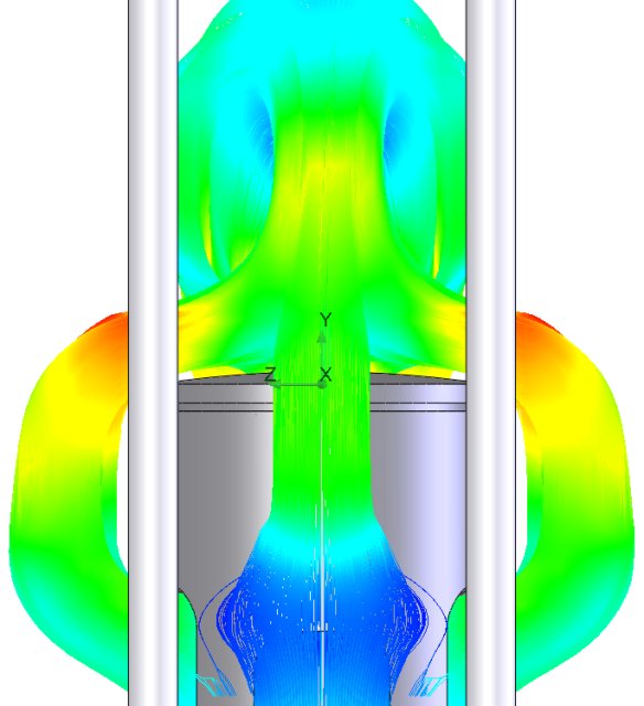

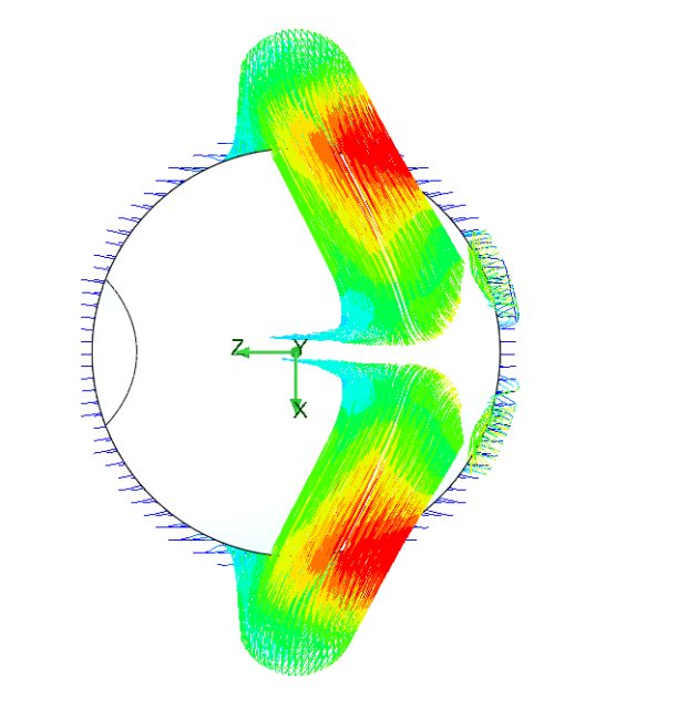

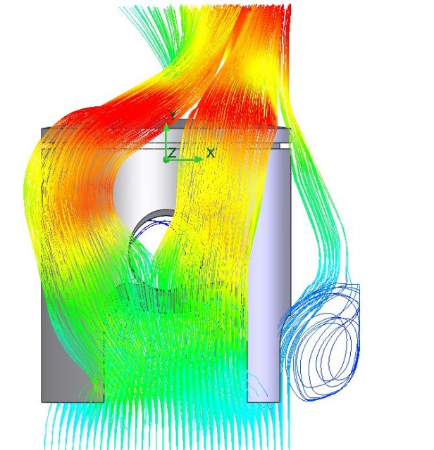

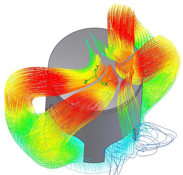

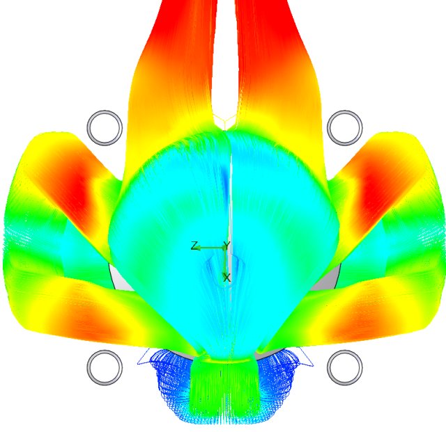

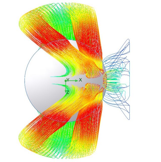

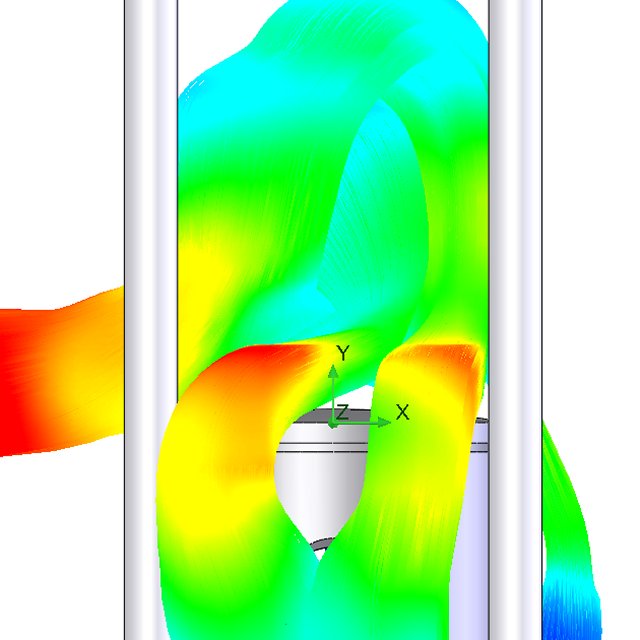

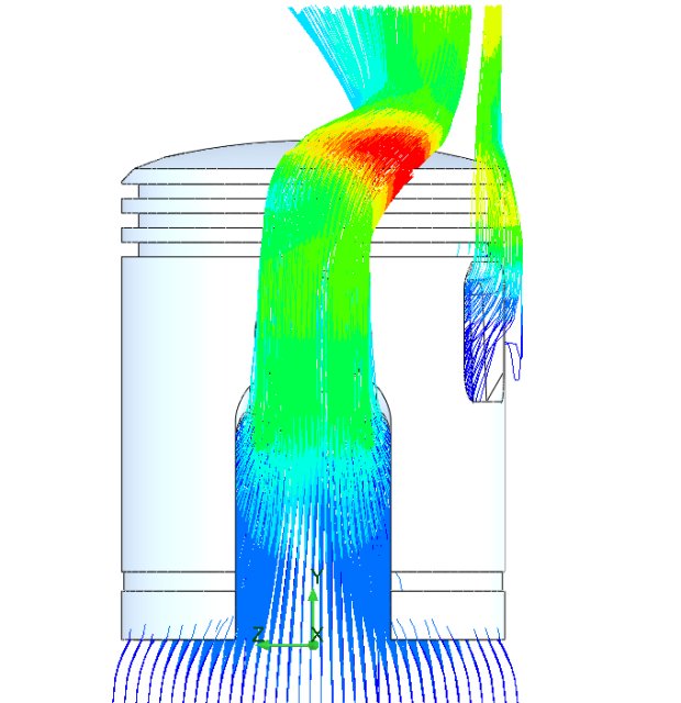

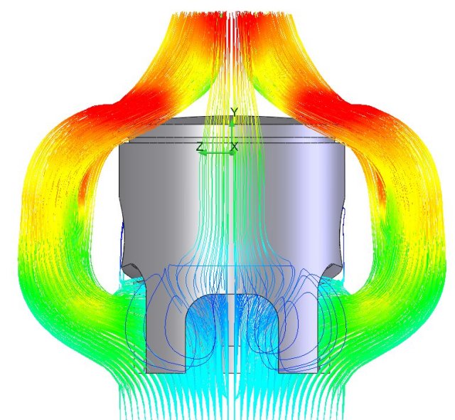

riritrep a écrit:Manque un peu de balayage vers l'arriere mais c'est toujours le cas sans transferts rapportés.
nicorigine a écrit:moi qui comprend rien a votre bordel je répondrais que:
- à première vue c'est joli, plein de belles couleurs et
- à deuxième vue que c'est un vrai bordel à comprendre et a regarder
r4gt kanotix a écrit:d ou l interet des cocottes en fontes =) creuser le ( ou les ) transfert (s) avec une grosse section , pour ma part j utiliser un rayon de 4 mm
