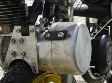

StefTeam a écrit:Bon ben je crois qu'on tient une solution. :merci: les gars
C'est une tres bonne approche.
Je pense que le mieux c'est même de normaliser clairement ce renfort avec plan incorporé au règlement.
Wilfried.
WiWi_Solex
Messages: 902
Localisation: Toulouse
Messagede solexpromo5823 » 18 Mai 2010, 16:43
oui merci lulu ...
très bonne approche de ce cache allumage ..
largueur de la pièces 55mm ..recouvre bien le dessus ..
55 mm devrait être une cote retenue ..pour le règlement ..
aussi , pièce en inox car en alu ou fer sa perturbe les aimants derrière.
ont commence a voir un début de solution.
h hésiter pas de venir donner de l eau au moulin..
titi
Messagede r4gt kanotix » 18 Mai 2010, 16:49
solexpromo5823 a écrit:oui merci lulu ...
titi
l inox est preferable , j ai deja eu des soucis lier a la tole , quand au cache avec un apport en alu , pas la peine , sous l impact il ne resisterais pas .
pour l inox ca va peut etre dur par contre pour en avoir dispo , et faut voir si on peut creer une petite serie pour un prix derisoire , tout le monde n aurais pas la matiere 1 ere dispo .
je vais voir avec mon pote du kart si je peut fabriquer un cache en inox aillant la forme du modele d origine , je vous tiens au jus .
Messagede Lulu » 18 Mai 2010, 16:51
r4gt kanotix a écrit:pour l inox ca va peut etre dur par contre pour en avoir dispo , et faut voir si on peut creer une petite serie pour un prix derisoire , tout le monde n aurais pas la matiere 1 ere dispo .
N'importe quel quincailler ou ferronnier en vend à la découpe
solexpromo5823 a écrit:largueur de la pièces 55mm ..recouvre bien le dessus ..
Le mien fait 50
Et j'ai mesuré, en fait c'est de la tôle d'1,5, je peux vous assurer que ca a déjà été bien dur à plier (la tôle inox en général c'est pas de l'acier de merde)
Avec une largeur de 50mm, il y a déjà une partie qui va plus loin que le stator et recouvre le flasque d'embrayage, donc pas la peine de faire plus large. Avec 30mm de large le volant est complètement recouvert. L'intérêt de pousser jusqu'à 50 est que comme ça le cerclage ne peut pas se rapprocher du moteur en laissant le volant sans protection.
Mais bon tout ça ce sont des détails qui devront être peaufinés une fois que la solution aura été choisie

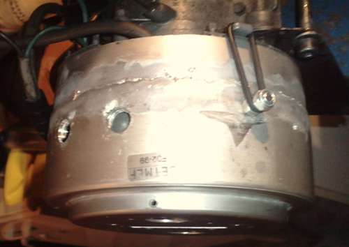

Messagede Clefd'treize » 18 Mai 2010, 22:03
Cerclage acier ou inox, épaisseur 2mm minimum, largeur 50mm minimum. Cerclage fermé par vis ou soudure.

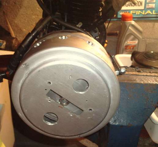

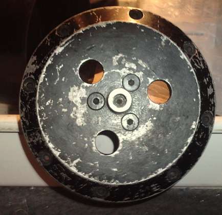

voila ce que je vais mettre comme volant a nouziers
:merci: a fafa qui en a donner deux au spa et :merci: au spa qui m'en prète un et :merci: a yannick qui m'en enmène un vendredi
.Image
et voici le cache que j'ai frabriqué vite fait en plus.certaine il est en alu et je n'avait pas vue le post de lulu
après contre coups, je m'excuse pour certaine reaction,mais on a été très choquée (edwige,wiwi,ma femme et moi)
mais je pense que le mini c'est un cerclage comme le montre lulu et parle certain et un renfort style a jérome (pour le renfort se serait bien que l'on puisse avoir sur le forum le moyen de contacter les personnes qui puisse en fabriquer moyennant finances comme jérome si ça les dérange pas),
ces deux solution sont complémentaire a mon gout et indispensable pour le sécurité de tous.

Messagede Lulu » 19 Mai 2010, 00:05
Bon, je vois que le renfort de Jérôme remporte un certain succès.
Je trouve moi aussi qu'il est très bien fait, la preuve je lui en ai acheté un comme pièce de secours l'an dernier :mrgreen:
Mais je voudrais préciser quelques points histoire de montrer que ce n'est pas une solution idéale et définitive (ne m'en veux pas Jérôme :oops: )
- Résistance : évidemment, une telle épaisseur d'alu, ça en jette. Mais examinez de plus près les contraintes qu'il subit : il maintient les fers par 4 vis. Ces vis ne traversent le renfort qu'en 1 endroit ("palier"), près de leur tête : le fer est donc en porte-à-faux par rapport à ce "palier".
Tant que l'ensemble tient, c'est bon. Mais en cas de fissuration de l'enveloppe en zamak, la vis travaillera en flexion : l'effort sur le palier sera considérable (vu la différence entre le bras de levier de la vis et la longueur du "palier"). Peut-être suffisante pour arracher l'alu... A voir.
- Pertinence : dans un volant, il y a 4 fers, mais il y aussi 2 aimants, de densité comparable. Ils exercent la même contrainte de cisaillement sur le volant que les fers. Et par quoi sont-ils retenus ? Rien. Il faut se lever tôt pour espérer les percer et tarauder : même à la fraise carbure, je n'ai pas réussi à les entamer.
- Coût : on est sur le même problème que pour une platine usinée, le prix de revient pour ce type de pièce sera toujours très élevé par rapport au budget d'un équipage Origine. C'est pas une série de 50 ou 100 qui y changera quelque chose : le renfort ne peut pas être vendu seul, il faut aussi assurer la rectification du volant et la fixation.
Enfin, après ce "cassage" de renfort de volant qui n'était destiné qu'à calmer les ardeurs, je voudrais revenir sur le fond du problème.
Gardez à l'esprit que ce qu'il faut supprimer, c'est le danger lié à l'éclatement du volant, et pas forcément l'éclatement du volant lui-même.
Certes, supprimer la cause supprime aussi les effets... Mais il ne faut pas s'emballer, sinon ça commence par le volant imposé puis c'est autre chose et puis on se retrouve rapidement en formule monotype.
La lutte contre la casse des volants fait partie du boulot du préparateur, au même titre que la lutte contre la casse de toute autre pièce. On peut choisir de renforcer la structure ou bien de réduire les efforts... Plusieurs voies sont possibles. Une standardisation à ce niveau enlèverait de l'intérêt à la prépa.
Mon volant à moi est allégé à coeur (fers creusés), équilibré, et possède un renfort de la périphérie de type coquille en fibres de carbone orientées dans le sens des contraintes. Je suis fier de ce volant, j'ai passé beaucoup d'heures dessus et je le crois aussi fiable que celui de Jérôme.
Il ne faut pas enlever à un préparateur la possibilité d'être fier de son travail.
Mais réfléchir à une solution capable de supprimer les risques pour les personnes en cas de prépa foireuse, ça oui.
Laissez les enfants jouer, mais dans un parc !
