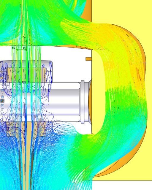

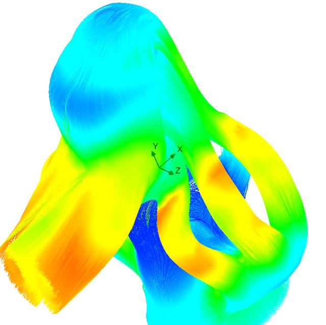

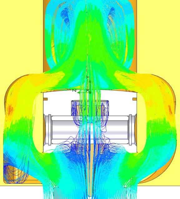

Messagede riritrep » 08 Sep 2008, 20:05

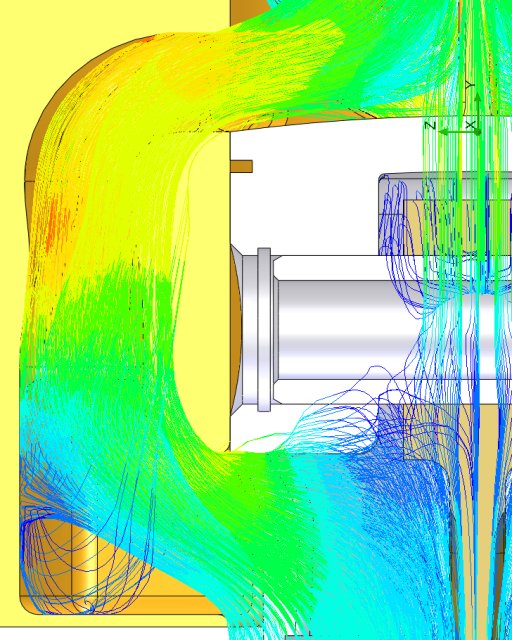

Quand je repense au temps que j'ai passé (perdu) a rechercher vainement (y a bien longtemps) l'arrondi idéal de fond de transferts, j'ai la confirmation que je risquais pas de le touver.
Balayage quasiment identique entre un fond arrondi et un fond plat!, et meme aucune disymetrie avec un cote plat et un cote profilé:
Comme quoi, mais ca je le savais, c'est l'interieur des courbes de flux (partie en depression) qui est plus important que l'extérieur en surpression.

Messagede granjoie » 08 Sep 2008, 22:07
:salut: Riritrep,
Je regarde tes simulations attentivements et d'abord un gros :merci: pour ça, toutefois qq questions:
- Un transfert à fond plat doit automatiquement modifier la vitesse de la veine gazeuse car elle augmente le volume du bas carter par volume mort et diminue pour autant la surpression de ce dernier donc la vitesse de la veine gazeuse et le balayage, non :?:
Je pense que ta simulation prend en compte la meme vitesse de veine gazeuse pour les 2 transferts non, ce qui fausse legerement les calculs :?:
Par contre le trajet de la veine, le recollement au paroi et l'effet d'inertie de ces derniers reste trés interessant :clap: :clap: :merci:
Messagede Seb21-PST team » 08 Sep 2008, 23:17
Dans le transfert à fond plat, la zone sans flux perturbe un peu les gaz.
Les gaz ne bougent quasiment pas dans cette zone mais la modélisation est faite pour des lumières ouvertes au maximum. Est-ce qu'à différentes ouverture des transferts, le rayon n'a pas plus d'importance?
(en tout début d'ouverture ou mi ouverture ?)
En fait d'après ta simul, Pour avoir la forme idéale de transferts il faut combler la zone sans flux.
Seb

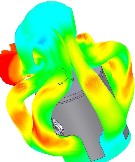

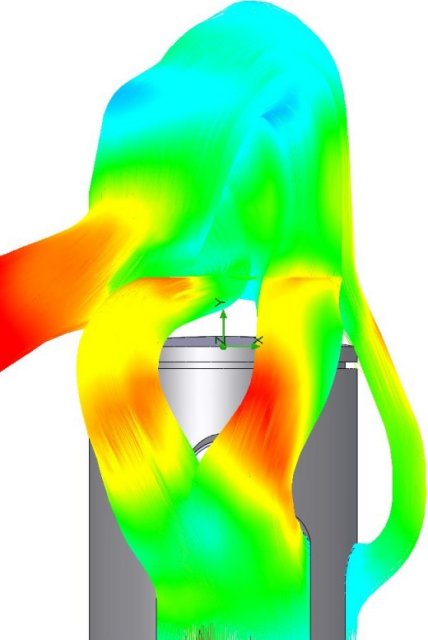

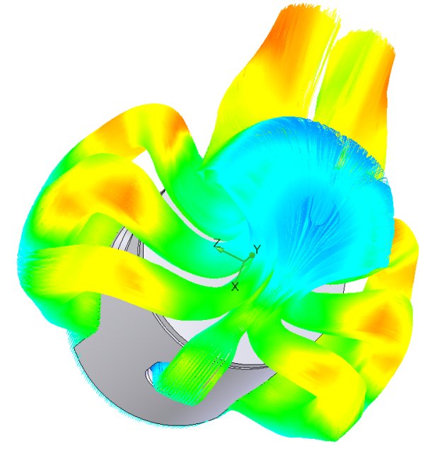

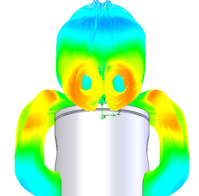

Messagede riritrep » 20 Sep 2008, 18:56
Et du 7 transferts, le plus beau mais pas le meilleur:
