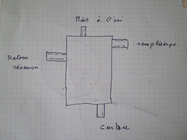

tu doit avoir sur ton réservoir tampon de haut en bas : la mise à l'air, le remplissage (ou les 2 a la meme hauteur), le trop plein a la moitié ou dans la partie supérieur, puis tout en bas l'alimentation vers le carbu.
bravo pour ton avancé, j'espere te voir a fontenay, je pourrais pas etre a ancennis car je suis d'astreinte.
Messagede autojoint » 01 Sep 2007, 12:10
je penssais que la mise a l'air se fesais via le tuyau de retour au sabot qui lui en a une

Messagede debecos » 01 Sep 2007, 12:29
autojoint a écrit:je penssais que la mise a l'air se fesais via le tuyau de retour au sabot qui lui en a une
et non une mise a l air sur chaque reservoir indispensable
Messagede autojoint » 01 Sep 2007, 12:53
ok
donc je vais peu etre changé mon filtre a essence de bagnole reciclé en réservoir tampon

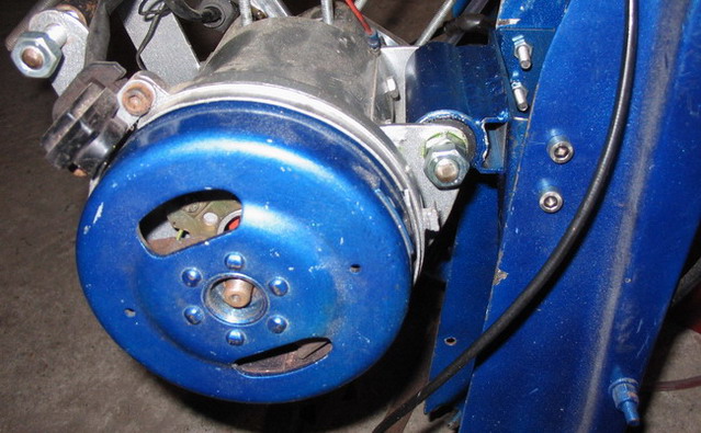

Messagede autojoint » 15 Jan 2008, 20:56
ce week end fabrication d'une nouvelle fixation moteur avec angle moteur réglabe
beaucoup plus solide et plus fiable par rapport a la précedente que j'ai fait
voila ce que ca donne

Messagede Nicosox » 15 Jan 2008, 21:15
super boulot vince mais je trouve t'es vis de fixation un peu faible en diamètre(je me trompe peut-être)
bonne continuation @+

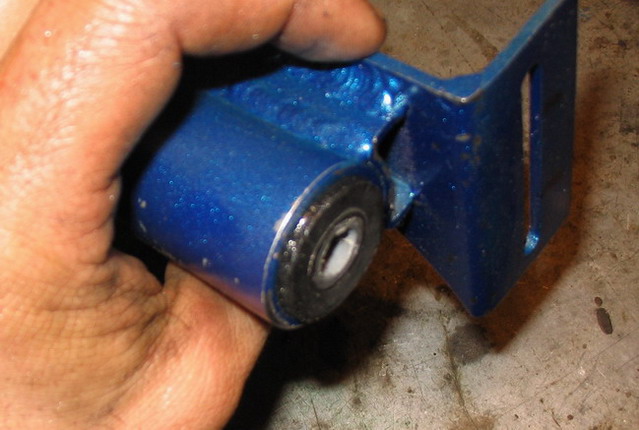

Messagede Casério » 16 Jan 2008, 12:31
C'est des silent-block de MBK ?
Salutations.

Messagede crusty » 16 Jan 2008, 13:47
Salut le promobreton,
ca a bien l'air d'etre du silent bloc MBK,
par contre habituellement on place les silent bloc au raz de la fourche, la tu a baucoup d'écart, je ne sait pasexactement l'incidence que ca aura mais il me semble que ca a tendance à alourdir la direction.
a voir à l'usage.
en tt cas c'est cool ca a l'air de bien avancé, je suis pressé de voir ca. :clap:
Messagede autojoint » 16 Jan 2008, 18:41
silenbloc de fabrication maison ils viennent de la bourse de nante et j'ai effectuer quelque modification dessus diamètre repris sur le tour ( a bois )
pour la direction plus lourde , c'est peu etre pas plus mal en faite on verra comment il se comporte une fois qu'il tournera
