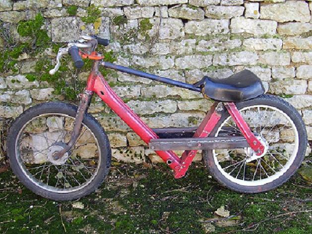

Messagede momoy » 10 Déc 2006, 19:55
et voila petite photo de mon sox qui prend forme doucement mais surement
Messagede solexpromo5823 » 12 Déc 2006, 06:13
ta fourche n est pas finit au moins momoy .. faut y apporter plus de renfort depuis le bas du t j usqu a la platine ...sinon sa risque de vriller de suite en cas de chute .
Messagede momoy » 12 Déc 2006, 21:21
elle est renforcée inter externe et tout est solidaire au niveau du T
Messagede momoy » 12 Déc 2006, 21:36
je vais regarder pour assembler mon t avec la fourche car c'est pluto mon t supérieur avec le guidon qui me dérange le plus car pas trop stable.
ta pas une photo qui explique bien comment tu as fait toi histoire de m'expliquer
Messagede solexpromo5823 » 13 Déc 2006, 08:24
il y a deux montants qui parte du bas de la fourche et vont directement a la platine .pour renforcer . mais attention tu doit aussi penser a l attache du moteur en meme temp !!
thierry si sa peut t aider voila !!!!

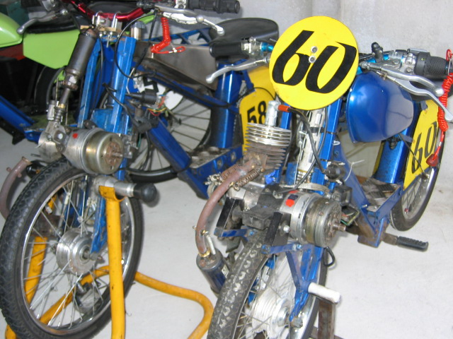

Messagede debecos » 13 Déc 2006, 08:33
:salut: si tu va voir dans le garage tu verra ma fourche resemble a celle de thiery et de petit gris 2 vainqueur de nouzier 2006. (mes source d'inspiration).
Par contre la tien est deja bien caissonné ?, donc si tu la renforce encore tu risque d'etre trop rigide et la soit sa tient soit sa casse net!
A tu des photo plus complet de ta fourche.
Dimanche tu va chez pilote 85 ? regarde comment sont joint les 2 "T" de fourche sur le promo vert a tofdu85 et si tu veut des photo de ma fourche appel moi, c'est presque la même que thieery sur les grande ligne
A +
