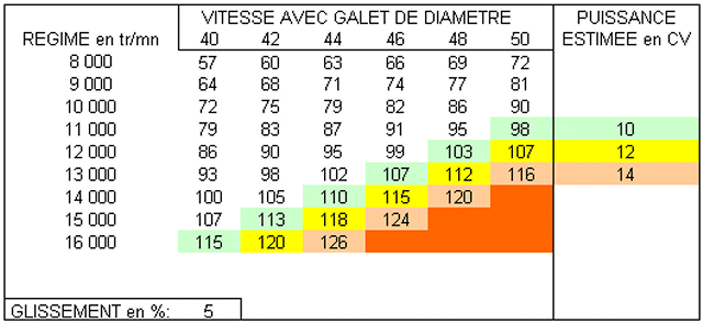

crusty a écrit:44 c'est tout juste bon pour les SP, quand tu a un vrai moteur tu peut mettre bien plus... c'est 48 maxi en promo? ca tire un poil court 48 ... non?
sur un promo qui prend 8500tr avec galets de 41mm et jante 19 pouces. sa roule à 68km/h en moyenne.
donc 48mm c'est bien le maxi mais il faut du couple pour l'emmener.
donc ont va éssaié 42mm et 44mm car la sa tire tres court même.
boost
Messagede harrondo » 08 Nov 2010, 23:24
nous on a un 42 sur le promo, ca permet de garder de la relance puis en pointe cela reste honorable. Cette année on va passer le 44 sur le meme moteur voir ce que cela donne. :wink:

je passe en 46 sur mon super proto, le 44 est trop petit :roll:
8500 tours et galet de 41 moins 5% de patinage te fait 62 km/ heure environ
sans patinage = 66
promo petit gris

Messagede bleubleu » 09 Nov 2010, 15:59
j'ai trouvé sa.

promo petit gris a écrit:
sans patinage = 66
:salut: je dirais plutot Ø 46 ou 48 pour un promo a nouzier c'est bien le seul probleme c'est de coupé les gaz a 10500tr
Messagede crusty » 09 Nov 2010, 20:44
C'est sur qu'avec un 42 a nouz ca serais juste, en 48 au moins ca bride naturellement ou presque
