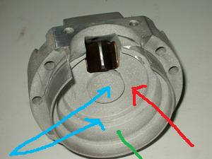

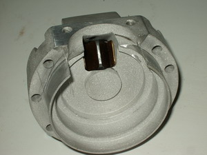

Messagede debecos » 16 Oct 2009, 22:10
solexpromo5823 a écrit: :?: bhen mon petit debec ... :mrgreen:
tu diminue ton manneton ok !! donc tu met une plaque alu sur ta boite coté admition pour recuperer cette distance .. :mrgreen: je passe au manneton a 0.50 . :lol:
des fois ont peut recuperer 3mm a 4mm de vide ,sur la surface du total c est pas négligable non!! :?:
:mrgreen: je connais ça mon thierry d'origine en liman juste le maneton et presque pas lécrous tu mais 3 mm sans probleme, sur mon promo moi j'ai ça (merci crusty)
:arrow:
cependant : un moteur 2T a une particularaté, on dit qu'il a un carter pompe, alors si on diminue trop les volumes du carters, on diminue le volume des gaz d'admission, et si on diminue les gaz d'admission, on diminue les performances, il faut le bonne équilibre volume du carter pompe et volume aspiré, en générale, cela est cohérant !
faut arréter de boucher les volumes mort !! il va respiré comment le ti moteur 2 T ?
Messagede harrondo » 16 Oct 2009, 22:14
avec ton systeme Julien, tu as plus de volume mort qu'en modifiant le maneton normalement puisque tu doit creuser pour le passage de manneton et le plot au centre ne doit pas etre trop pret du vilo pour laisser la bielle passé alors qu'avec une modif de manneton tu n'as rien besoin de creuser.
mais ce que tu dit semble aussi cohérent et dans ce cas ta solution peut etre intéressante pour combler des volumes mais pas trop non plus :roll:
bref ya de la cogite partout :crasy: :lol:
Messagede debecos » 16 Oct 2009, 22:29
harrondo a écrit:avec ton systeme Julien, tu as plus de volume mort qu'en modifiant le maneton
OUI et non surtout non
- la fleche rouge ce que tu peut combler au max puisque l'ecrous et le maneton (diminiuer en l'occurance) vient presque a froter sur cette surface.
- la fleche bleu comblage supplementaire qui vient presque en contact avec la bielle (d'ailleur une bielle strictement d'origine ne passe pas.
- en vert ce qui vient combler sous la bielle et qui vient aussi jusque sous le vilo
Avec ça on diminue enormement les volumes cependant il en reste et mes recherche dans le domaine sont pas fini, enfin comme dit titi va pas tout dire aussi, avec ça vous avez de quoi bosser et cogiter cette hiver :mrgreen:
Messagede harrondo » 16 Oct 2009, 22:32
a ok ok, je ne l'avait pas vu comme ca :wink:
mais dan ce cas ton plot doit etre juste un poil plus long que ton écrou je suppose?
