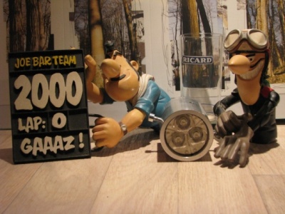

Messagede hugghy » 04 Déc 2009, 19:50
Version Beta de mon éclairage 2010
3 Z-LED P4 et un Ricard...
@+ :lol:
