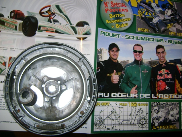

Messagede VLM Racing » 20 Déc 2009, 18:44
:salut: :clap: joli travail :wink: il renforce très bien les 3 branches :clap: par contre, auriez-vous, amis solexistes, une solution pour renforcer et éviter ce type de casse :
Pourtant ce volant était magnifiquement réalisé et équilibré (par un bon pote), un peu dans le style de celui de Solexgump, mais il n'a pas supporté les 4h de Grièges. Ce genre de casse n'arrive qu'à moi, même Schumi et Piquet n'avaient encore jamais vu cela :lol: :lol: :lol:

Messagede autojoint » 20 Déc 2009, 19:18
VLM Racing a écrit::salut: :clap: joli travail :wink: il renforce très bien les 3 branches :clap: par contre, auriez-vous, amis solexistes, une solution pour renforcer et éviter ce type de casse :
j'ai eu le meme problème sur un volant renforcer par une cloche en alu , ca a casser au meme niveau . c'est hyper galère de démonter le moignon qui reste sur le vilo .
dans mon cas je pense connaitre la cause , un de mes pilote est tomber plusieurs fois coter allumage forcément , et ca a peu etre fragilisé cette endroit.
en plus de cela , j'ai pu rémarquer , une microbulle sur la cassure , ca na pas du arranger la chose.

Messagede SOLEXGUMP » 20 Déc 2009, 20:45
mise à part ges gamelles ou des vibrations importantes, je ne vois pas la cause.
Ce type de volant à tourner sur un de mes moteurs à plus de 70 km/h, pas eu de pb.
