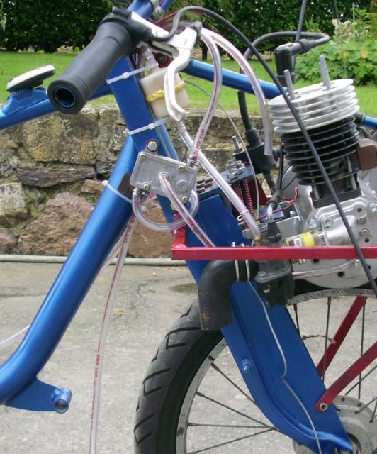

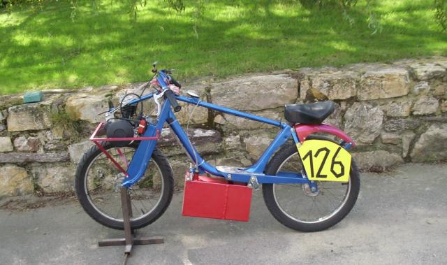

Messagede autojoint » 31 Aoû 2007, 15:21
et le sox continué d'évoluer tout doucement
maintenant je suis bloqué niveau moteur , mon galet est encore chez le tourneur

Messagede Dom54 » 31 Aoû 2007, 16:42
Alors là je ne dirais qu'une chose : j'adore !
Pour moi ca a vraiment une gueule de solex de course ! C'est bizarre, les solex hallucinants de Midi-Py sont superbes, mais je préfère ce genre là !
En tous cas, bonne chance et bon courage pour les courses qui arrivent !

Messagede Pilote85 » 31 Aoû 2007, 16:55
:clap: :clap: Ils mégotent pas ces jeunes rennais !! :P
Messagede solexpromo5823 » 31 Aoû 2007, 17:06
salut !!! en tout cas la couleur me rapelle quelle que chose?? :D :D :mrgreen: :mrgreen: jolis beaux travail :clap: :clap: peut etre un jour sur le tarmac !! :salut:
thierry
Messagede xav122 » 31 Aoû 2007, 17:35
:clap: :clap: :clap: et une machine rennaise presque prête, une ! Il me tarde de voir pétouiller ce petit bolide !! Encor bravo pour le taf vinc' continu comme ça :win:

Messagede autojoint » 01 Sep 2007, 11:01
petite question qui me chiffone
ou placer le retour d'essence pour le surplus de la pompe
- entre la pompe et le réservoir tampon ( mais risque de non remplissage du reservoir tampo ou alors mettre un robinet pour réglé le débit sur le retour ?
- entre le réservoir et le carbu mais je doute que le réservoir tampo se remplisse complétement d'essence
- sur la parti haute du reservoir tampon qui permet ca mise a l'air via le reservoir sabot
j'obterais pour la 3eme mais je suis pas sur donc avant de faire des connerie je préfère demander

Messagede solexpromo5823 » 01 Sep 2007, 11:19
salut le retours pompe ce fait par le haut de ton reservoir , le trop plein de celui ci reviens donc au reservoir . voilaa
