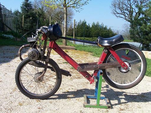

Messagede momoy » 10 Avr 2007, 14:57
nickel le sox demare mais n'a pas trop de couple
je suis donc à la recherche d'une câle de 4mm avis aux personnes qui en ont et qui veulent s'en séparer.
Voila donc une petite photo du bourier.
Messagede solexpromo5823 » 10 Avr 2007, 15:28
j ai comme l impression que ton pot n ais pas bien au reglement promo
momoy !!!non tube de 18 obligatoire momoy !!! :wink:

Messagede momoy » 10 Avr 2007, 16:28
tout à fait debec
c'est pour le rns mais justement il faut un moteur coupleux et il m'en manque un peu
sinon thierry avec quoi tu avait rebouché les trous des culasses???
