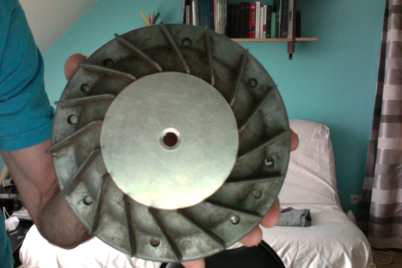

Apres un RNS 2013 plutôt pas mal je me remet un peu tard il est vrai au boulot afin de remettre le solex en route pour un RNS 2014 je l'espère aussi bon.
Pas de grosses améliorations vue mais de la fiabilisation!
L'année derniers j'avais renforcé un volant avec une étoile a 3 branche acier.
Mais je ne n'en suis pas super content. Pour une raison qui m'échappe, j'ai énormément de mal a bien caler l'allumage avec... alors qu'avec des volant 100% origine aucun problèmes.
Cette année je me dit que ca peut être pas mal de tenter la méthode shadoc avec une grosse rondelle alu.
Mais j'ai quand meme une question sur l'alésage des ailettes.
Est ce vraiment nécessaire si la rondelle est bien ajusté et rentre quasi pile poil entre toutes ces dernières?
Une photo du montage en cours de réalisation:
Le tout sera collé et visé sur les branches.
Je pense également ajourer proprement les lumières d'accès aux vis platines, étant donné que je ne suis pas en allumage électronique.

ragondin a écrit:....Mais j'ai quand meme une question sur l'alésage des ailettes.
salut,
ayant amélioré le montage que shadoc a fait,
je n'usine plus les ailettes pour faire passer la rondelle, ou juste de quoi 'tailler' le bord des ailettes.
non j'usine le VM, pour que cela soit plan et accueille la rondelle au mieux.
si tu ajoure ta rondelle, attention au balourd que tu induit, le bénéfice du renfort disparait si tu déséquilibre de trop ton ensemble.
enfin pour le calage a l’allumage, au lieu d'accéder à tes vis platinées, utilise la méthode sans clavette, et à la pige de calage. :wink: et là pas besoin de faire des trous dans ton renfort...
l'intérêt d'usiner les ailettes (légrèrement) en plus du dressage de face qui est indispensable.
C'est de créer un alésage pour aceuillir la rondelle ... un alésage c'est centré
et donc ça permet de ne pas introduire de balourd.
J'ai ajusté les rondelle à -0.02 pour qu'elles rentrent glissantes.
à ce jour pas vu ces volants exploser ... il y en a une bonne dizaine dans la nature
mais c'est pas pour ça qu'il ne faut pas renforcer les caches volant.

ragondin a écrit:Ok, merci pour ces précisions
Reste après les moyens limités de mon garage.
Quand je vois comment j'ai réalisé ma rondelle :D
Bref je vous cache tout les détails mais pour avoir un truc a peu près rond je l'ai percée mise sur un axe et zou dans la perceuse en rotation et "finalisation a la lime".
Le résultat final est plutôt pas mal, mais ça reste de l'artisanat expérimental.
ok !
je comprends ton problème ... tu n'as pas accès à un tour.
et la pas de miracle tu vas donc introduire du balourd.
Ceci dit Les volants d'origines sont loin de tous être parfaitement équilibrés
Au final ton volant ne sera peut être pas pire qu'un autre.
Si tu as moyen de le faire rééquilibrer (ou de le faire toi même) ... ne te prive pas
Soignes ton renfort de cache volant.... ça c'est facile à faire, une vieille casserole en inox ça marche très bien
