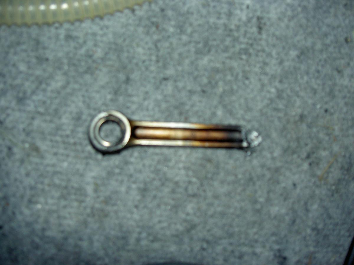

solexpromo5823 a écrit:moi perso en 2010 cassé 5 vilos ..2011 1 seul , si ont bosse un peut, ont peut maitriser quand meme..
mais je suis contre a 100% pour le piston d origine ..ont va pas rétrograder !!! quand meme .. :cry:
pis meme avec un vilo acier ..si c est lui qui tient ,c est la bielle qui passeras a la trappe. :mrgreen:
tant que l on trouve des vilos solex 3800 en rabe ont peut continuer.
puis, quand un manneton pette , bha cela permet de faire une révision :mrgreen:
désoler daniel ... :acclam:
titi
j ai un exemple sur un Origine qui as fait Nouziers 2011 :arrow:
:lol: ..... ok , je :arrow: []
Bielle Solex 2.JPG (85.88 Kio) Vu 9726 fois
