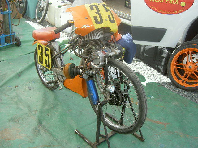

Messagede solexpromo5823 » 09 Nov 2010, 10:18
ouarff oui
toujours cette barriére de 8km de plus ...
pourtant je bosse sur mon étron ...
remarque lui aussi certainement :mrgreen: :mrgreen:
en sox on appelle sa un extraterrestre...
il en faut bien un .. :twisted:
parait que le sieur harrondo va ce mesurer a lui en 2011 :roll: :wink:
voici la photo de ce solex ....
solex sorcier breton ... bien connut
:acclam:
