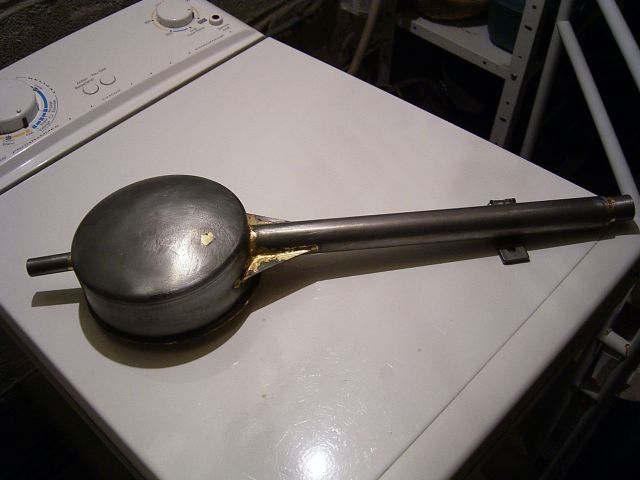

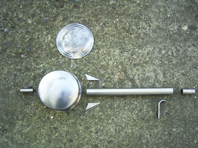

SOLEXGUMP a écrit::salut:
voilà une de mes réalisation pour catégorie origine :
gamelle vidée, tube entrée 16 mm exter.
Le fait de couber ta ligne apporte quoi au moteur? Plus d'allonge?
car j'aimerai bien me faire une ligne de 20mm de diam avec la meme forme et meme longueur que le pot d'origine...
Quelle solution est la mieux?
Ne me répondez pas il faut tester :lol:

Messagede harrondo » 10 Déc 2009, 17:25
ca sert a quedal :mrgreen: :lol:
pour la courbure du pot je ne sais pas trop.
disons que la tu n'as pas de détente donc peut etre que la courbure peut aider pour les ondes mais bon... :roll: quite a ne pas avoir de détente autant que les gazs partent rapidemment je pense :wink:

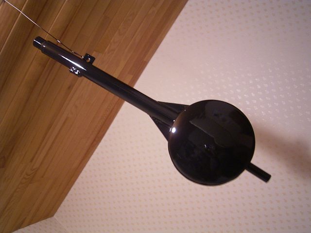

Messagede SOLEXGUMP » 10 Déc 2009, 21:19
le fait d'avoir un coude, c'est juste pour éviter qu'il soit droit, c'est con, mais il fallait une courbure :lol:
Sinon, t'enmerde pas avec une ouverture de gamelle amovible, ça sert à rien.
Si tu veux le faire en 20 mm, déjà, t'es hors règlement, et donc tu passes en OA.
une toph d'un pot de ma fab en 20 mm :

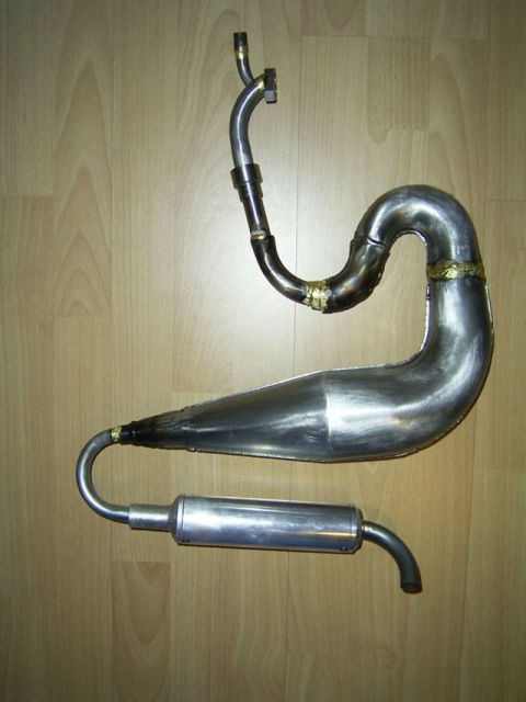

Messagede SOLEXGUMP » 10 Déc 2009, 21:24
ou alors......
:lol: un pot un peu plus délire, mais grosse patate .
Messagede harrondo » 10 Déc 2009, 21:29
je kiff :lol: :lol:
Messagede VLM Racing » 10 Déc 2009, 21:58
harrondo a écrit:je kiff :lol: :lol:
tu kiff la machine à laver :?: :lol: :lol: :lol: Non je plaisante David, magnifique travail sur cet échappement en S inversé :clap: :clap: :clap:

Messagede r4gt kanotix » 10 Déc 2009, 22:03
SOLEXGUMP a écrit:ou alors......
ca ressemble a du SIMONINI se pot !
moi j ai juste " copier " celui du 6000 en version cylindrique :arrow:
pas conforme au reglement mais ca c est pour regler et meme jouer avec :lol:

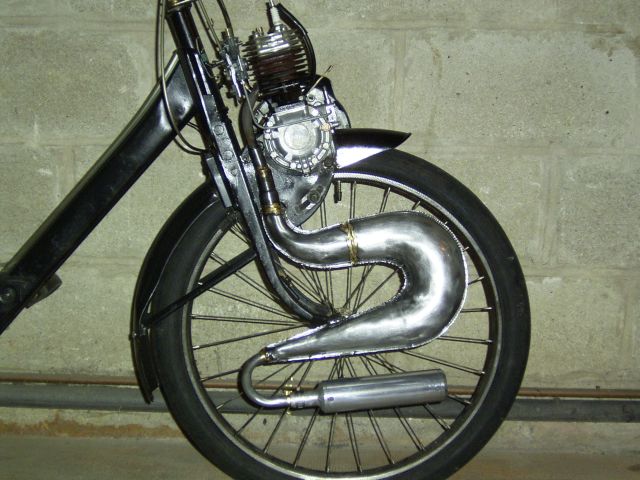

Messagede SOLEXGUMP » 10 Déc 2009, 23:03
faut juste que je remonte un solex complet , mais ce sera après le super proto :wink:
au final, j'aurai le solex "usine à gaz" (bleu)
le super proto et un origine
Messagede SOLEXGUMP » 10 Déc 2009, 23:08
la vue d'ensemble :
l'ensemble échappement :
Messagede solex-_-3800luxe » 11 Déc 2009, 09:51
Wahou je peux pas faire ca moi :crasy:
je vais rester sur du classique 20mm de diamétre mais sur combien de longueur?
Ta partie en contact avec la pipe d'échapement est un tube de combien?
La sortie de gamelle de 20mm aussi?
