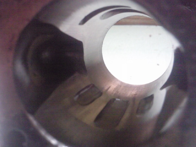

Bon voila mon cylindre actuellement, vous en pensez quoi?
Les diagrammes sont les memes que ce d'origine, je vais monter une calle pour relever tout ca.
Quest ce que je pourrais ameliorer sur cette base de trois transferts?
Merci de vos conseils :wink:

Messagede harrondo » 03 Juil 2010, 10:37
il est jolie ce cylindre :wink:
éssais le comme cela déja, c'est pas mal!

Messagede solex-_-3800luxe » 03 Juil 2010, 14:51
SOLEXGUMP a écrit::salut: pensez toujours à partir d'une grosse section de transferts à la base qui se réduit petit à petit vers le haut (accélaration de la veina gazeuse)
On me l'avait dit mais j'avais peur que la base de mon transfert soit trop large et que les segments se cassent de ce fait.
Je peux encore agrandir la base ou cela sera trop pour la segmentation?

Messagede Lulu » 03 Juil 2010, 16:55
Etant donné que les segments ne descendent pas jusqu'à la base des transferts, le problème que tu décris n'existe pas 8)

Messagede solex-_-3800luxe » 03 Juil 2010, 17:00
Lulu a écrit:Etant donné que les segments ne descendent pas jusqu'à la base des transferts, le problème que tu décris n'existe pas 8)
Parfait, je vais elargir ca alors, merci :wink:

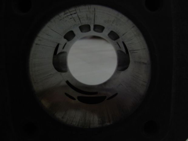

Messagede solex polybaie » 04 Juil 2010, 10:09
Image :salut: voila un exemple en proto qui marchait tres bien

Messagede Team TDC » 04 Juil 2010, 19:24
solex polybaie a écrit:Image :salut: voila un exemple en proto qui marchait tres bien
pour les 3 transferts au centre ne sont pas de la meme taille?
